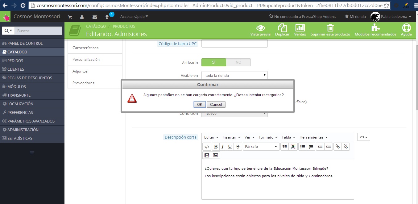

pabloledesma Posted July 19, 2014 Share Posted July 19, 2014 (edited) Cordial Saludo versión: 1.6.0.8 Tema: Responsive uhuPage Theme 192 v1.6 URL: http://cosmosmontessori.com/ Tengo serios problemas en mi tienda: No me funciona el banner principal. El logo no carga Al intentar editar los productos en el panel de administración me aparece un error y no me deja guardar los cambios.(imagen adjunta). Adjunto el header.tpl que estoy usando actualmente. Encarecidamente y con urgencia, les solicito amablemente me digan cual es la librería correcta que debo agregar al header.tpl para que mi tienda funcione correctamente. Ya he intentado con las siguientes librerías sin obtener buenos resultados: <!-- Librerias de jQuery --> <link rel="stylesheet" href="//ajax.googleapis.com/ajax/libs/jqueryui/1.11.0/themes/smoothness/jquery-ui.css" /> <script src="//ajax.googleapis.com/ajax/libs/jqueryui/1.11.0/jquery-ui.min.js"></script> <link rel="stylesheet" href="//ajax.googleapis.com/ajax/libs/jquerymobile/1.4.3/jquery.mobile.min.css" /> <script src="//ajax.googleapis.com/ajax/libs/jquerymobile/1.4.3/jquery.mobile.min.js"></script> <script src="//ajax.googleapis.com/ajax/libs/jquery/1.11.1/jquery.min.js"></script> <link rel="shortcut icon" type="image/x-icon" href="{$favicon_url}?{$img_update_time}" /> De antemano agradezco su valiosa ayuda header.zip Edited July 19, 2014 by pabloledesma (see edit history) Link to comment Share on other sites More sharing options...

pabloledesma Posted July 21, 2014 Author Share Posted July 21, 2014 (edited) Ya les he solicitado ayuda pero no contestan. He decidido hacer borrón y cuenta nueva y no usar esa plantilla. El problema es que cuando estoy editando los productos me aparece un error y no me deja guardar los cambios (imagen adjunta). Pensaba que la causa de esta falla era el header.tpl que había reemplazado en el tema anterior pero en este caso estoy usando el tema por defecto en una copia nueva de prestashop v1.6.0.8. URL: http://cosmosmontessori.com/ Edited July 21, 2014 by pabloledesma (see edit history) Link to comment Share on other sites More sharing options...

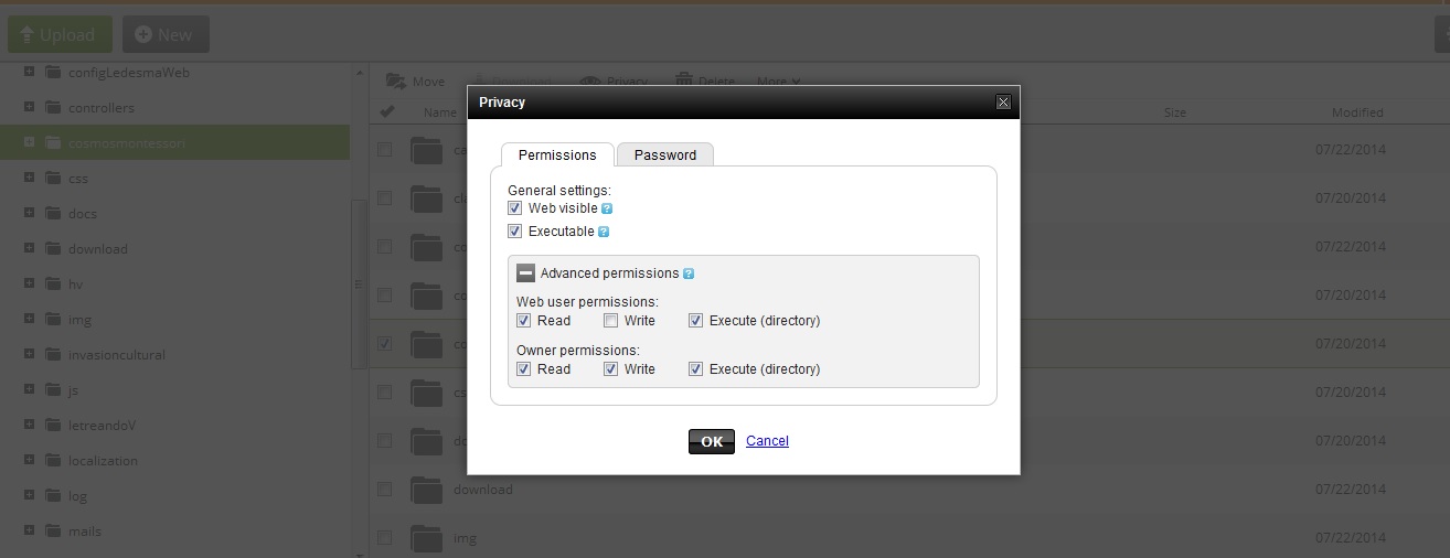

Idesko Posted July 22, 2014 Share Posted July 22, 2014 Pues empiezo a pensar que es un problema de permisos. ¿Has revisado los permisos en las carpetas y en los .tpl? Link to comment Share on other sites More sharing options...

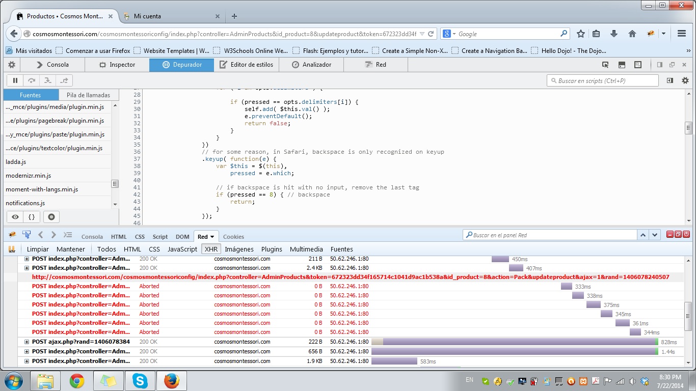

apositivo Posted July 22, 2014 Share Posted July 22, 2014 depuraste con firebug ? Link to comment Share on other sites More sharing options...
Idesko Posted July 22, 2014 Share Posted July 22, 2014 Echa un vistazo como dice apostivo. Utiliza el firebug, concretamente la pesaña Red - XHR. Ahí podras ver porque se detiene la llamada, pero si te ocurre con una instalación limpia estoy casi seguro de que es un problema de permisos. Link to comment Share on other sites More sharing options...

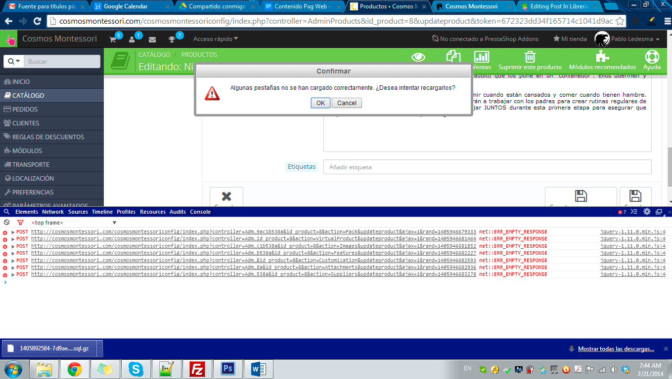

pabloledesma Posted July 23, 2014 Author Share Posted July 23, 2014 (edited) Hola a todos Ya he depurado el error con firebug de mozilla y me muestra practicamente lo mismo que la consola de chrome. En cuanto a los registros, he revisado el panel de administración del hosting en la carpeta raiz del sitio que tiene el problema (imagen adjunta) y tiene todos los permisos activos. He comparado los permisos con otros sitios web y tienen la misma configuración. Una vez mas les agradezco su valiosa ayuda. Edited July 23, 2014 by pabloledesma (see edit history) Link to comment Share on other sites More sharing options...

Idesko Posted July 23, 2014 Share Posted July 23, 2014 (edited) Pues ya esta claro. Aqui tienes este post, concretamente el final de la primera página: http://www.prestashop.com/forums/topic/250903-error-algunas-de-las-fichas-no-se-ha-cargado-correctamente/ Edited July 23, 2014 by Idesko (see edit history) Link to comment Share on other sites More sharing options...

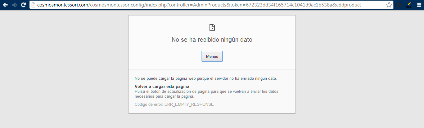

pabloledesma Posted July 23, 2014 Author Share Posted July 23, 2014 Con ayuda del firebug se puede apreciar que efectivamente, en la plataforma de administración, se están cargando correctamente los siguientes componentes de los productos: combinaciones cantidades paquetes de actualización actualizaciones de seo actualizaciones de recios asociaciones El resto de los componentes fallan. Link to comment Share on other sites More sharing options...
Idesko Posted July 23, 2014 Share Posted July 23, 2014 Tiene pinta de ser problema del hosting o de GoDaddy. Link to comment Share on other sites More sharing options...
