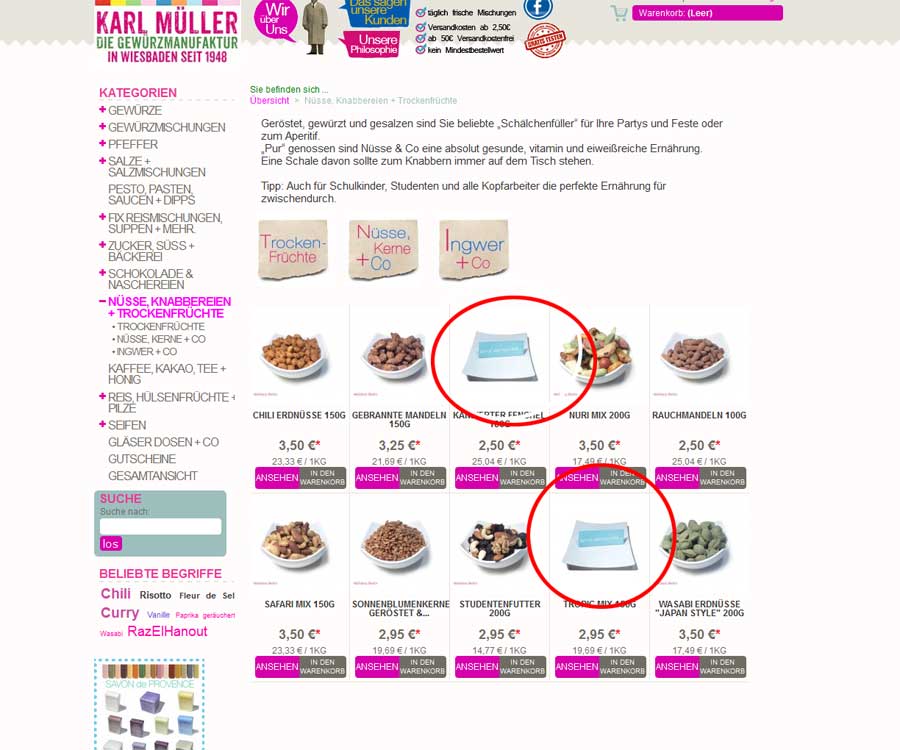

Shapeir Posted July 10, 2014 Share Posted July 10, 2014 Hallo. Ich verwende noch PrestaShop™ 1.4.6.2 Nun ist mir aufgefallen das die "Kein-Bild" Produktbilder der Produkt-list nicht mehr angezeigt werden. Sie sind einfach weiss. In der Produkt ansicht direkt wird das "Kein-Bild" ganz normal angezeigt. Ich habe nun alle Vorschaubilder der "home" Bilder wiederhergestellt, leider hat das nichts gebracht. Ich habe auch unter "Sprache" das "keine Bild" erneut hochgeladen, leider hat das auch nichts gebracht. Hier ist meine Site: http://www.shop.gewuerz-mueller.de Ich habe auch testweise mal das Standard Template aktiviert, allerdings fehlt hier auch dieses Bild. Diese "Leerbilder" verweisen auf /de-default-home/ . Ich würde mich sehr freuen wenn mir jemand einen Tipp geben könnte Vielen Dank schon mal Link to comment Share on other sites More sharing options...

Shapeir Posted July 10, 2014 Author Share Posted July 10, 2014 Ja danke für die Antwort Ich habe vor lauter Verzweiflung vorerst eine andere Lösung gefunden. Ich habe mir mit dem Store Manager alle Artikel ohne Bild heraus gefilter und per Massenupload jedem das "Kein Bild" Bild eingesetzt. Meine Problem ist leider noch nicht gelöst. Ich setzte aber mal einen Artikel ohne Bild rein, damit du den Fehler evtl so anlysieren kannst. Vielen Dank schonmal Bei dem Artikel "Hibiscus im Glas" habe ich das Bild jetzt gelöscht, damit man sieht das kein "Kein Bild" angezeigt wird. Zumindest nicht in dieser ansicht. im Artikle selbst geht es ja ... Link to comment Share on other sites More sharing options...
dertypausz Posted July 10, 2014 Share Posted July 10, 2014 ja. jetzt fehlts. hast du evtl. versehentlich die vorschaubilder wiederhergestellt? Link to comment Share on other sites More sharing options...

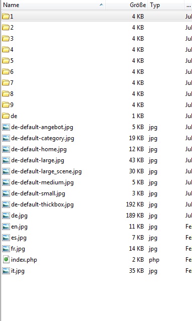

Whiley Posted July 10, 2014 Share Posted July 10, 2014 Hallo Shapeir, die Bilder die du die in den versch. Grössen generieren kannst haben nichts mit deinem Problem zu tun, die Ersatzbilder müssen einfach mit richtigem Namen im richtigen Ordner vorhanden sein. Gehe mal bitte via FTP auf deinen Server und dort in den Ordner /img/p/ und schaue mal ob es dort Bilder gibt ohne eine Ziffer, soetwas wie de-default-home_default.jpg oder de-default-home.jpg Grüsse Whiley Link to comment Share on other sites More sharing options...
Shapeir Posted July 10, 2014 Author Share Posted July 10, 2014 Ha die de-default-.... Bilder gibt es. Das dachte ich auch schon, leider liegt es auch nicht daran Ich habe ien Bild des Verzeichnisses angehängt. Link to comment Share on other sites More sharing options...

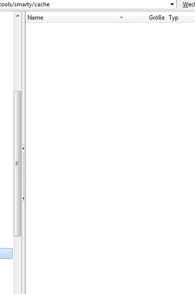

Whiley Posted July 10, 2014 Share Posted July 10, 2014 So jetzt bin ich schon etwas weiter. Die Bilder werden angezeigt, sobald ich friendly URL deaktiviere.... dann solltest du den cache manuell löschen, in /cache/smarty/cache und /cache/smarty/compile alles ausser der index.php löschen dann friendlly urls wieder einschalten/ htaccess neu und dann nochmal probieren. Link to comment Share on other sites More sharing options...

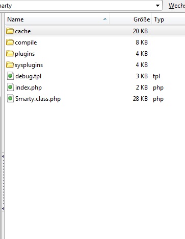

Shapeir Posted July 10, 2014 Author Share Posted July 10, 2014 Habe ich ausch schon versucht. Jetzt gerade auch nochmal aber keine änderung. Was bedeutet "alles ausser der index.php löschen"? Wo sollte die index.php liegen? Im Smarty Ordner liegt ein index.php Link to comment Share on other sites More sharing options...

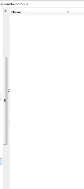

Whiley Posted July 10, 2014 Share Posted July 10, 2014 (edited) in den beiden cache Ordnern /cache/smarty/cache /cache/smarty/compile müsten eine Menge Dateien und Ordner stecken und eben jeweils eine index.php -diese nicht löschen sonst alles in diesen beiden Ordnern. Edited July 10, 2014 by Whiley (see edit history) Link to comment Share on other sites More sharing options...
Shapeir Posted July 10, 2014 Author Share Posted July 10, 2014 Bei mir sieht das ganz so aus: Der Cache Ordner ist leer Der Compile Ordner ist leer Im Smarty Ordner sind Cache,Compile,Plugin,...etc. und eine index.php, debug.tpl. etc... So sieht meine .htaccess aus: # .htaccess automaticaly generated by PrestaShop e-commerce open-source solution # WARNING: PLEASE DO NOT MODIFY THIS FILE MANUALLY. IF NECESSARY, ADD YOUR SPECIFIC CONFIGURATION WITH THE HTACCESS GENERATOR IN BACK OFFICE # http://www.prestashop.com - http://www.prestashop.com/forums <IfModule mod_rewrite.c> # URL rewriting module activation RewriteEngine on # URL rewriting rules RewriteRule ^api/?(.*)$ /webservice/dispatcher.php?url=$1 [QSA,L] RewriteRule ^([0-9])(\-[_a-zA-Z0-9-]*)?/[_a-zA-Z0-9-]*\.jpg$ /img/p/$1/$1$2.jpg [L] RewriteRule ^([0-9])([0-9])(\-[_a-zA-Z0-9-]*)?/[_a-zA-Z0-9-]*\.jpg$ /img/p/$1/$2/$1$2$3.jpg [L] RewriteRule ^([0-9])([0-9])([0-9])(\-[_a-zA-Z0-9-]*)?/[_a-zA-Z0-9-]*\.jpg$ /img/p/$1/$2/$3/$1$2$3$4.jpg [L] RewriteRule ^([0-9])([0-9])([0-9])([0-9])(\-[_a-zA-Z0-9-]*)?/[_a-zA-Z0-9-]*\.jpg$ /img/p/$1/$2/$3/$4/$1$2$3$4$5.jpg [L] RewriteRule ^([0-9])([0-9])([0-9])([0-9])([0-9])(\-[_a-zA-Z0-9-]*)?/[_a-zA-Z0-9-]*\.jpg$ /img/p/$1/$2/$3/$4/$5/$1$2$3$4$5$6.jpg [L] RewriteRule ^([0-9])([0-9])([0-9])([0-9])([0-9])([0-9])(\-[_a-zA-Z0-9-]*)?/[_a-zA-Z0-9-]*\.jpg$ /img/p/$1/$2/$3/$4/$5/$6/$1$2$3$4$5$6$7.jpg [L] RewriteRule ^([0-9])([0-9])([0-9])([0-9])([0-9])([0-9])([0-9])(\-[_a-zA-Z0-9-]*)?/[_a-zA-Z0-9-]*\.jpg$ /img/p/$1/$2/$3/$4/$5/$6/$7/$1$2$3$4$5$6$7$8.jpg [L] RewriteRule ^([0-9])([0-9])([0-9])([0-9])([0-9])([0-9])([0-9])([0-9])(\-[_a-zA-Z0-9-]*)?/[_a-zA-Z0-9-]*\.jpg$ /img/p/$1/$2/$3/$4/$5/$6/$7/$8/$1$2$3$4$5$6$7$8$9.jpg [L] RewriteRule ^c/([0-9]+)(\-[_a-zA-Z0-9-]*)/[_a-zA-Z0-9-]*\.jpg$ /img/c/$1$2.jpg [L] RewriteRule ^c/([a-zA-Z-]+)/[a-zA-Z0-9-]+\.jpg$ /img/c/$1.jpg [L] RewriteRule ^([0-9]+)(\-[_a-zA-Z0-9-]*)/[_a-zA-Z0-9-]*\.jpg$ /img/c/$1$2.jpg [L] RewriteRule ^([0-9]+)\-[a-zA-Z0-9-]*\.html /product.php?id_product=$1 [QSA,L] RewriteRule ^[a-zA-Z0-9-]*/([0-9]+)\-[a-zA-Z0-9-]*\.html /product.php?id_product=$1 [QSA,L] RewriteRule ^([0-9]+)\-[a-zA-Z0-9-]*(/[a-zA-Z0-9-]*)+ /category.php?id_category=$1&noredirect=1 [QSA,L] RewriteRule ^([0-9]+)\-[a-zA-Z0-9-]* /category.php?id_category=$1 [QSA,L] RewriteRule ^([0-9]+)__([a-zA-Z0-9-]*) /supplier.php?id_supplier=$1 [QSA,L] RewriteRule ^([0-9]+)_([a-zA-Z0-9-]*) /manufacturer.php?id_manufacturer=$1 [QSA,L] RewriteRule ^content/([0-9]+)\-([a-zA-Z0-9-]*) /cms.php?id_cms=$1 [QSA,L] RewriteRule ^content/category/([0-9]+)\-([a-zA-Z0-9-]*) /cms.php?id_cms_category=$1 [QSA,L] RewriteRule ^seite-nicht-gefunden$ /404.php [QSA,L] RewriteRule ^adresse$ /address.php [QSA,L] RewriteRule ^adressen$ /addresses.php [QSA,L] RewriteRule ^authentifizierung$ /authentication.php [QSA,L] RewriteRule ^bestsellers$ /best-sales.php [QSA,L] RewriteRule ^warenkorb$ /cart.php [QSA,L] RewriteRule ^kontaktieren-sie-uns$ /contact-form.php [QSA,L] RewriteRule ^discount$ /discount.php [QSA,L] RewriteRule ^auftragsverfolgung-gast$ /guest-tracking.php [QSA,L] RewriteRule ^bestellungsverlauf$ /history.php [QSA,L] RewriteRule ^kennung$ /identity.php [QSA,L] RewriteRule ^hersteller$ /manufacturer.php [QSA,L] RewriteRule ^mein-Konto$ /my-account.php [QSA,L] RewriteRule ^neue-Produkte$ /new-products.php [QSA,L] RewriteRule ^bestellung$ /order.php [QSA,L] RewriteRule ^bestellungsverfolgung$ /order-follow.php [QSA,L] RewriteRule ^schnell-bestellung$ /order-opc.php [QSA,L] RewriteRule ^bestellschein$ /order-slip.php [QSA,L] RewriteRule ^kennwort-wiederherstellung$ /password.php [QSA,L] RewriteRule ^angebote$ /prices-drop.php [QSA,L] RewriteRule ^suche$ /search.php [QSA,L] RewriteRule ^sitemap$ /sitemap.php [QSA,L] RewriteRule ^shops$ /stores.php [QSA,L] RewriteRule ^zulieferer$ /supplier.php [QSA,L] </IfModule> # Catch 404 errors ErrorDocument 404 /404.php <IfModule mod_expires.c> ExpiresActive On ExpiresByType image/gif "access plus 1 month" ExpiresByType image/jpeg "access plus 1 month" ExpiresByType image/png "access plus 1 month" ExpiresByType text/css "access plus 1 week" ExpiresByType text/javascript "access plus 1 week" ExpiresByType application/javascript "access plus 1 week" ExpiresByType application/x-javascript "access plus 1 week" ExpiresByType image/x-icon "access plus 1 year" </IfModule> FileETag INode MTime Size <IfModule mod_deflate.c> AddOutputFilterByType DEFLATE text/html AddOutputFilterByType DEFLATE text/css AddOutputFilterByType DEFLATE text/javascript AddOutputFilterByType DEFLATE application/javascript AddOutputFilterByType DEFLATE application/x-javascript </IfModule> Link to comment Share on other sites More sharing options...
