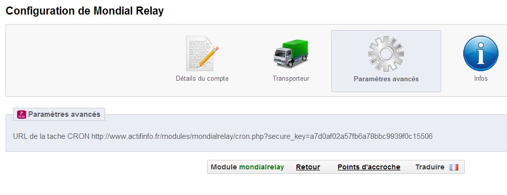

maximumserver Posted July 10, 2014 Share Posted July 10, 2014 Bonsoir, J'ai exactement le même problème sur mes 2 boutiques :1.5.4.1 et 1.6.0.6 Impossible de sélectionner un point relais et pas d'option proposé dans les paramètres avancés du module MR. Merci de corriger le problème rapidement... Link to comment Share on other sites More sharing options...

mgaffaires Posted August 9, 2014 Share Posted August 9, 2014 Par rapport aux captures d'écrans ci-dessus pouvez-vous me renseigner sur les différentes options de configuration pour que le module fonctionne? Merci Link to comment Share on other sites More sharing options...
