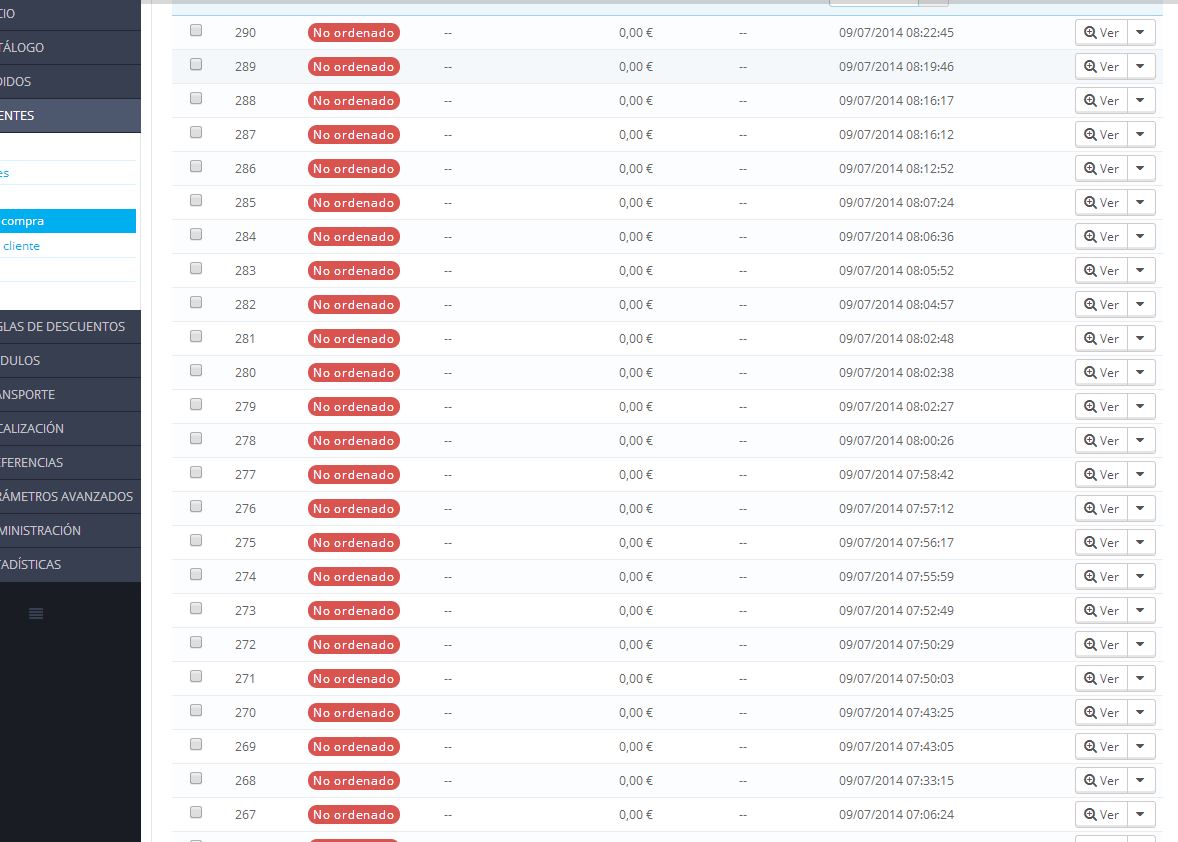

pumcaca Posted July 9, 2014 Share Posted July 9, 2014 Buenos días. Utilizo Prestashop 1.6.0.6 tema default. En los últimos tres días me aparecen carritos de cero euros cada 3, 5 o 10 minutos. No son clientes, pues mi tienda es pequeña y nunca ha tenido una actividad tan grande desde Noviembre del año pasado que la inauguré. No sé si pueden ser robots o virus pero me está entrando miedo. Inserto ejemplo y adjunto captura para que se pueda ver lo ocurrido en las últimas horas. Muchas gracias por adelantado a quien pueda ayudar. 290 No ordenado -- 0,00 € -- 09/07/2014 08:22:45 Ver 289 No ordenado -- 0,00 € -- 09/07/2014 08:19:46 Ver 288 No ordenado -- 0,00 € -- 09/07/2014 08:16:17 Ver 287 No ordenado -- 0,00 € -- 09/07/2014 08:16:12 Ver 286 No ordenado -- 0,00 € -- 09/07/2014 08:12:52 Ver 285 No ordenado -- 0,00 € -- 09/07/2014 08:07:24 Ver 284 No ordenado -- 0,00 € -- 09/07/2014 08:06:36 Ver 283 No ordenado -- 0,00 € -- 09/07/2014 08:05:52 Ver 282 No ordenado -- 0,00 € -- 09/07/2014 08:04:57 Ver 281 No ordenado -- 0,00 € -- 09/07/2014 08:02:48 Ver 280 No ordenado -- 0,00 € -- 09/07/2014 08:02:38 Ver 279 No ordenado -- 0,00 € -- 09/07/2014 08:02:27 Ver 278 No ordenado -- 0,00 € -- 09/07/2014 08:00:26 Ver 277 No ordenado -- 0,00 € -- 09/07/2014 07:58:42 Ver 276 No ordenado -- 0,00 € -- 09/07/2014 07:57:12 Ver 275 No ordenado -- 0,00 € -- 09/07/2014 07:56:17 Ver 274 No ordenado -- 0,00 € -- 09/07/2014 07:55:59 Ver 273 No ordenado -- 0,00 € -- 09/07/2014 07:52:49 Ver 272 No ordenado -- 0,00 € -- 09/07/2014 07:50:29 Ver 271 No ordenado -- 0,00 € -- 09/07/2014 07:50:03 Ver 270 No ordenado -- 0,00 € -- 09/07/2014 07:43:25 Ver 269 No ordenado -- 0,00 € -- 09/07/2014 07:43:05 Ver 268 No ordenado -- 0,00 € -- 09/07/2014 07:33:15 Ver 267 No ordenado -- 0,00 € -- 09/07/2014 07:06:24 Ver 266 No ordenado -- 0,00 € -- 09/07/2014 06:55:52 Ver 265 No ordenado -- 0,00 € -- 09/07/2014 06:53:54 Ver 264 No ordenado -- 0,00 € -- 09/07/2014 06:52:23 Ver 263 No ordenado -- 0,00 € -- 09/07/2014 06:51:02 Ver 262 No ordenado -- 0,00 € -- 09/07/2014 06:44:14 Ver 261 No ordenado -- 0,00 € -- 09/07/2014 06:41:39 Ver 260 No ordenado -- 0,00 € -- 09/07/2014 06:27:03 Ver 259 No ordenado -- 0,00 € -- 09/07/2014 06:06:53 Link to comment Share on other sites More sharing options...
Loadinges Posted July 9, 2014 Share Posted July 9, 2014 Buenos días, Lamentablemente es totalmente normal, son robots automáticos que van navegando por tu página web para indexarla, normalmente GoogleBot, YahooBot, BingBot, etc. Al ir navegando por la página web hacen click en todos los botones, incluido el carrito de compra. No tienes por qué preocuparte. Link to comment Share on other sites More sharing options...

Lioso Posted July 9, 2014 Share Posted July 9, 2014 Pues yo estoy igual que tú, empezaron el día 7 y aún siguen entrando. Me vino a la cabeza también que fuera algún bot pero hasta ahora no había tenido tantísimos consecuentes. Si sigo teniendo el problema lo comentaré. 1 Link to comment Share on other sites More sharing options...
pumcaca Posted July 9, 2014 Author Share Posted July 9, 2014 Pues yo estoy igual que tú, empezaron el día 7 y aún siguen entrando. Me vino a la cabeza también que fuera algún bot pero hasta ahora no había tenido tantísimos consecuentes. Si sigo teniendo el problema lo comentaré. Exactamente. A mi también me empezaron el día 7 y me están abrasando. Vamos a esperar acontecimientos pero ésto a mi no me parece normal. Un saludo, Lioso. Link to comment Share on other sites More sharing options...

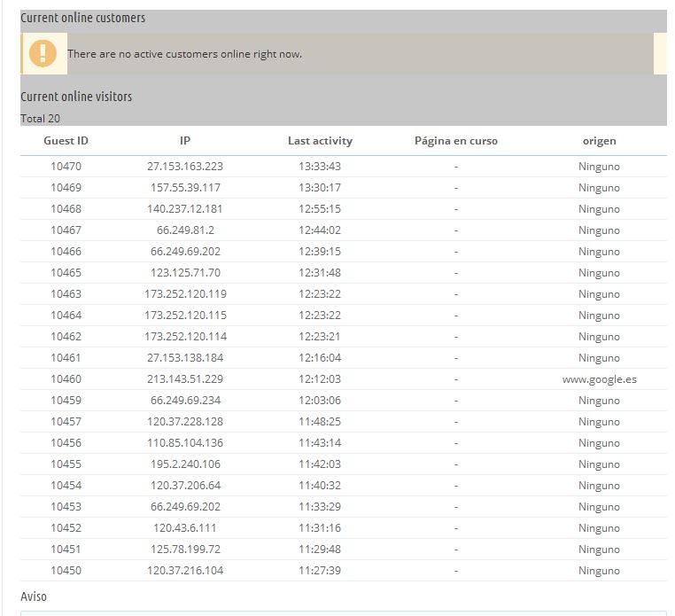

jesusruiz Posted July 9, 2014 Share Posted July 9, 2014 ¿Las IP's de esos carritos son las mismas?. Podríais mirarlo desde el panel de estadisticas -> visitantes en línea. Algunas empresas de hostings, también tienen sus propias estadísticas donde podéis estudiar este tema con detalle. También utilizando el siguiente módulo de pago, se puede hacer un estudio de este tema: http://www.prestashop.com/forums/topic/289221-modulo-deteccion-de-localizacion-para-prestashop/ Saludos. 1 Link to comment Share on other sites More sharing options...
pumcaca Posted July 9, 2014 Author Share Posted July 9, 2014 (edited) ¿Las IP's de esos carritos son las mismas?. Podríais mirarlo desde el panel de estadisticas -> visitantes en línea. Algunas empresas de hostings, también tienen sus propias estadísticas donde podéis estudiar este tema con detalle. También utilizando el siguiente módulo de pago, se puede hacer un estudio de este tema: http://www.prestashop.com/forums/topic/289221-modulo-deteccion-de-localizacion-para-prestashop/ Saludos. He mirado y no son las mismas IP, (quitando unas pocas) como puedes ver en la imagen adjuntada. Ésto no me gusta nada. Muchas gracias, jesusruiz. Edited July 9, 2014 by pumcaca (see edit history) Link to comment Share on other sites More sharing options...
jesusruiz Posted July 9, 2014 Share Posted July 9, 2014 Desde el siguiente enlace podéis hacer un análisis de donde provienen esas IP's: http://www.ip-adress.com/whois/ Comprobad si son las mismas los que tengáis el problema y a ver si se puede sacar alguna conclusión. Saludos. 1 Link to comment Share on other sites More sharing options...
pumcaca Posted July 9, 2014 Author Share Posted July 9, 2014 Desde el siguiente enlace podéis hacer un análisis de donde provienen esas IP's: http://www.ip-adress.com/whois/ Comprobad si son las mismas los que tengáis el problema y a ver si se puede sacar alguna conclusión. Saludos. A ver, he estado mirando algunas y cada vez me entra más canguelo. Yo tengo dada de alta mi web en Google, Yahoo/Bing, Yandex Rusia y el Baidu chino. Las IP's vienen de China , Rusia y USA. Ejemplos: - Algunas son de Fuzhou, China y el mail de contacto de la empresa es [email protected] - Otra es de Rusia y su mail de contacto es [email protected] - Otra de Mountain View - Otra de Redmond y el mail es [email protected]. Y así... Tengo Analytics y Piwik para saber quién me entra a la tienda y no constan todos estos. ¿Qué hacer?. Link to comment Share on other sites More sharing options...

Lioso Posted July 10, 2014 Share Posted July 10, 2014 Siguen entrando, las IPs que más se repiten son 27.153.206.218 [email protected] 88.80.188.158 [email protected] (Este contacto es de un proveedor de alojamiento ingles) 120.37.207.238 [email protected] Me han realizado ya unos 800 carritos fantasmas. A nadie más le está pasando? 1 Link to comment Share on other sites More sharing options...
pumcaca Posted July 10, 2014 Author Share Posted July 10, 2014 (edited) Siguen entrando, las IPs que más se repiten son 27.153.206.218 [email protected] 88.80.188.158 [email protected] (Este contacto es de un proveedor de alojamiento ingles) 120.37.207.238 [email protected] Me han realizado ya unos 800 carritos fantasmas. A nadie más le está pasando? A mi también me siguen entrando unos 100 carritos de 0 euros al día, Lioso. La IP de anti-spam de Fuzhou, China tambien es de las que más me entra, pero ojo, cada vez con una IP distinta. Me puse en contacto con mi servidor y me dicen (vaya tela) que son robots y que revise mi configuración de seguridad. Tengo activado el filtro antispam en el Hosting. ¿Qué se puede hacer contra ésto?. Por favor, si alguien sabe cómo solucionarlo que eche una mano...!!!. Edited July 10, 2014 by pumcaca (see edit history) Link to comment Share on other sites More sharing options...
