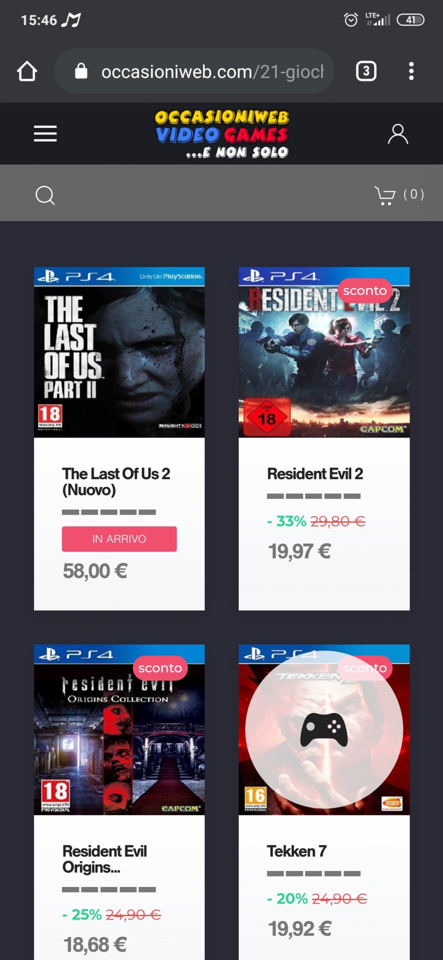

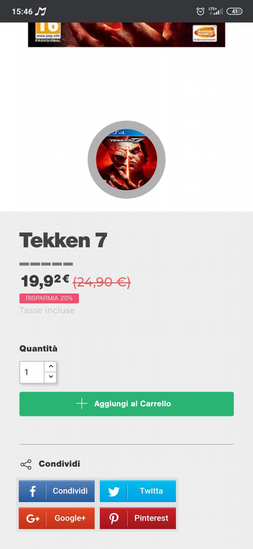

occasioniweb.com Posted July 10, 2020 Share Posted July 10, 2020 Anche io lo stesso problema di prestashop 1.7.3 non riesco a trovare la funzione per disabilitare l'anteprima col carrello nell'elenco categorie, perché vorrei costringere il visitatore a guardare le caratteristiche del prodotto. C'è un modo per disabilitarlo ma solo se nelle combinazioni manca un attributo. Io voglio disabilitare l'anteprima in tutto lo Store. È possibile? Link to comment Share on other sites More sharing options...
