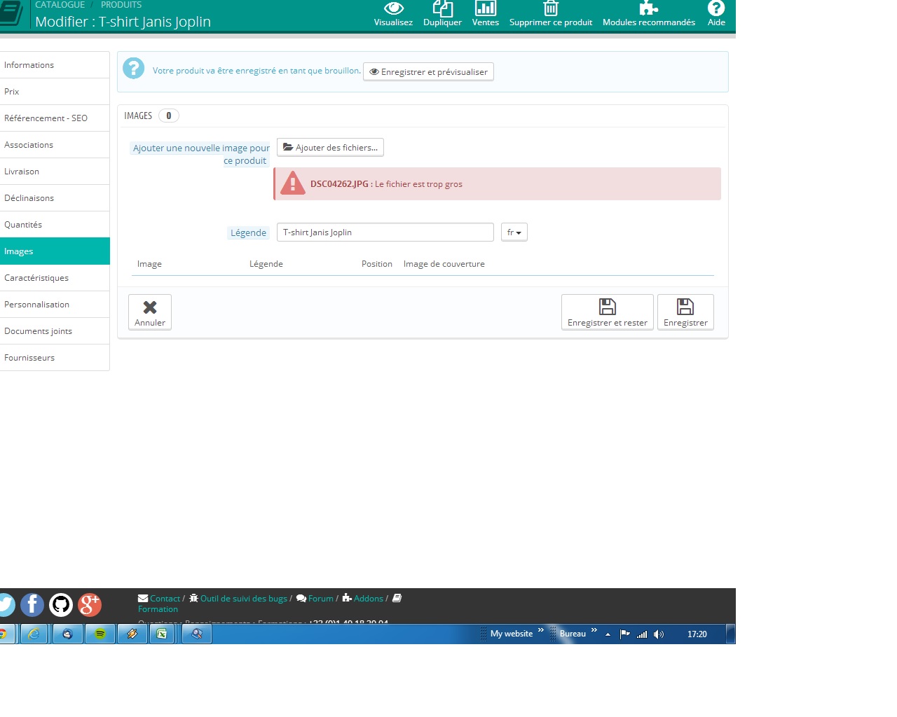

MusikMachineMan Posted August 13, 2014 Share Posted August 13, 2014 (edited) @Kriss53 j'ai un problème quasi similaire : pour un fabricant, aucun soucis mais pour les articles, impossible d'uploader une image : "fichier trop gros" J'ai procédé aux mêmes manips et consulté de nombreux forums mais rien de probant, j'utilise 1.6.0.6 Si quelqu'un voit de quoi il peut s'agir, merci d'avance Edited August 13, 2014 by MusikMachineMan (see edit history) Link to comment Share on other sites More sharing options...

Gregory Roussac Posted August 26, 2014 Share Posted August 26, 2014 Rebonjour, Quelle est la valeur du champ "Taille maximale des fichiers image du client" dans Préférences > Images ? __ Sinon essayer d'appliquer ces commits sur vos sites svp https://github.com/PrestaShop/PrestaShop/commit/74b16066c64222815e930a03cb233213901a1f75 https://github.com/PrestaShop/PrestaShop/commit/dde8cb30769e298ec1f73cfd963a2c548e888361 Vous pouvez uploader tout le fichier éventuellement (https://raw.githubusercontent.com/PrestaShop/PrestaShop/dde8cb30769e298ec1f73cfd963a2c548e888361/classes/helper/HelperImageUploader.php) Cordialement Link to comment Share on other sites More sharing options...
MusikMachineMan Posted August 26, 2014 Share Posted August 26, 2014 (edited) Bonjour Grégory, on échangera en 2 langues aujourd'hui j'ai déjà repéré un phénomène étrange Taille max des images n'est pas rempli. J'ai donc déjà saisi 2000000 mais il ne semble pas être mémorisé Edited August 26, 2014 by MusikMachineMan (see edit history) Link to comment Share on other sites More sharing options...
Gregory Roussac Posted August 26, 2014 Share Posted August 26, 2014 Re, eh oui , la forge est en anglais ! Dans votre base de données, table ps_configuration, combien de valeurs pour la clé PS_PRODUCT_PICTURE_MAX_SIZE ? SELECT * FROM `ps_configuration` WHERE `name` LIKE 'PS_PRODUCT_PICTURE_MAX_SIZE' LIMIT 0 , 30 Cordialement Link to comment Share on other sites More sharing options...
MusikMachineMan Posted August 26, 2014 Share Posted August 26, 2014 voila Link to comment Share on other sites More sharing options...

Gregory Roussac Posted August 27, 2014 Share Posted August 27, 2014 Hello, C'est bizarre que vous ayez la valeur en base mais pas dans le formulaire ! Là il faudrait debugguer pour comprendre pourquoi le champ est vide. Vous utilisez un cache SQL dans Préférences > Cache ? Cordialement Link to comment Share on other sites More sharing options...
MusikMachineMan Posted August 27, 2014 Share Posted August 27, 2014 et id_shop à NULL, c'est pas un soucis ? attached Paramètres avancés > performances pour le cache merci Link to comment Share on other sites More sharing options...
Gregory Roussac Posted August 27, 2014 Share Posted August 27, 2014 Bonjour, id_shop à NULL en monoshop oui. C'est une mise à jour ou une installation ? Le mode_dev est activé dans /config/defines.inc.php ? Vous avez d'autres champs qui sont vides malgré leur présence en base ? Cordialement Link to comment Share on other sites More sharing options...
MusikMachineMan Posted August 27, 2014 Share Posted August 27, 2014 C'est le seul champ que j'ai remarqué vide ! le mode_dev est à false. Etant donné que le 1-click upgrade a completement planté lors de mon passage de 1.4.7 à 1.6, il s'agit d'une installation avec BdD modifiée en conséquence, et c'est le seul soucis (hormis un gif qui ne s'anime pas dans le slider) Link to comment Share on other sites More sharing options...
Gregory Roussac Posted August 27, 2014 Share Posted August 27, 2014 Bonjour, Passer une version majeure entre deux versions peut etre un peu ambitieux sur de petits serveurs. N'hesitez pas à faire remonter sur la forge si vous avez des erreurs précises pendant l'autopgrade. Des logs du serveurs Apache contiennent généralement l'erreur rencontrée. Il vaut mieux ne pas utiliser le mod_dev pendant un upgrade.La plupart du temps c'est le serveur de données qui flanche. Faire de plus petit sauts de versions sur de petits serveurs peut aider car il y a beaucoup de requetes sql à faire en fonction bien sur des bases. Avez vous essayé le passage de la 1.4.7 à la 1.6 d'abord sur un serveur local ? Je ne comprends pas trop comment ce champ peut être rempli en base mais ne pas s'afficher dans le formulaire. Avec le mod_dev, peut être y'a til une erreur lors de l’enregistrement en base de données. Cordialement Link to comment Share on other sites More sharing options...
MusikMachineMan Posted August 27, 2014 Share Posted August 27, 2014 En fait, j'ai commencé par passer de 1.4.7 à 1.5, et déjà, ça buggait et j'avais perdu nombre de mes données, c'était l'horreur. J'ai abandonné... Link to comment Share on other sites More sharing options...
MusikMachineMan Posted August 27, 2014 Share Posted August 27, 2014 Pour info En essayant de la jouer fine et d'attribuer dans ps_image un emplacement img/p à un article, de l'y placer par ftp, et de régénérer le tout, l'image n'apparait quand même pas dans la fiche création produit... test non concluant ! Merci à vous Link to comment Share on other sites More sharing options...
MusikMachineMan Posted August 28, 2014 Share Posted August 28, 2014 En fait cela fonctionne en renseignant ps_image ps_image_lang et ps_image_shop mais c'est un peu (beaucoup ?) contraignant ! Link to comment Share on other sites More sharing options...
