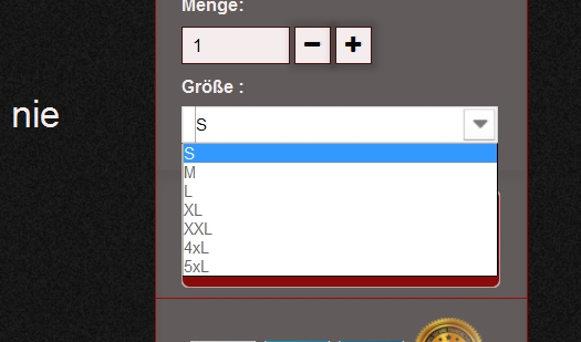

DarkHope Posted July 7, 2014 Share Posted July 7, 2014 Hallo noch einmal, ich versuche es nun noch einmal, hoffe nun habe ich genug Informationen für euch. Mein Shop wurde vor kurzem installiert und in der Demo Version konnte man im Warenkorb die verschiedenen Größen reinlegen. Dann ist die Domain auf den Server umgezogen und plötzlich geht es nicht mehr. Woran könnte das liegen? http://dark-hope-design.de/ Lieben Gruss Link to comment Share on other sites More sharing options...
kulli Posted July 8, 2014 Share Posted July 8, 2014 (edited) Hallo, die Grösse konnte ich wählen: wird aber im Warenkorb nicht angezeigt die Gastanmeldung ist anfangs in Englisch und ist gar keine Gastanmeldung läuft aber durch (Testbestellung stornieren). Hat vielleicht was mit den Pfaden zu tun; vergleich dochmal die Dateien auf dem Server mit der Sicherung. Aber: ich würde den Shop erstmal offline nehmen, da er absolut nicht rechtskonform ist. Schade, dass ich nicht zur Lösung Deines Problems beitragen konnte. gruss Edited July 8, 2014 by kulli (see edit history) Link to comment Share on other sites More sharing options...
