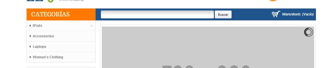

saquito Posted July 10, 2014 Author Share Posted July 10, 2014 Hola lastapril. Tengo un problema con la modificacón que hicimos.. Debajo de la barra de buscar tenía una línea azul que el fondo que hemos puesto tapa, y ahora no se como quitarla la web es pruebas.tiendaeroticasex.es Te adjunto una imagen de como debe de quedar. Además en vez de poner carrito, a la derecha pone warenkorb y no encuentro donde cambiar la traduccion. Muchas gracias por tu ayuda!!!! Link to comment Share on other sites More sharing options...
lastapril Posted July 10, 2014 Share Posted July 10, 2014 Hola, busca esto #promotetop .container { background: none repeat scroll 0 0 #20548D; color: #FFFFFF; height: 41px; box-shadow: 0 0 0 1px #215185 inset,0 0 0 2px #2b5d93 inset; } y elimina el height 41px supongo que esta en el global.css Link to comment Share on other sites More sharing options...

saquito Posted July 10, 2014 Author Share Posted July 10, 2014 hola de nuevo. quitando el 41px no lo soluciona, queda igual. Lo del carrito he mirado en todos lados y cambiado todas las traducciones y no me lo cambia Gracias por tu ayuda! Link to comment Share on other sites More sharing options...
lastapril Posted July 10, 2014 Share Posted July 10, 2014 Borra cache del navegador, yo ya no veo la barra Link to comment Share on other sites More sharing options...
saquito Posted July 10, 2014 Author Share Posted July 10, 2014 pero lo que yo quiero es que sí se vea la barra azul Link to comment Share on other sites More sharing options...
lastapril Posted July 10, 2014 Share Posted July 10, 2014 has desactivado el carrito? Link to comment Share on other sites More sharing options...
saquito Posted July 10, 2014 Author Share Posted July 10, 2014 el de la derecha sí, asi aparece una pequeña franja azul. creo que se baja para abajo al tener esos dos modulos activos Link to comment Share on other sites More sharing options...
lastapril Posted July 10, 2014 Share Posted July 10, 2014 Deja el bootstrapp.css en la linea 516 asi [class*="span"].pull-right, .row-fluid [class*="span"].pull-right { float: right; margin-left: 23%; width: 77%; background: blue; } cambia el blue por el color que quieres Link to comment Share on other sites More sharing options...
lastapril Posted July 10, 2014 Share Posted July 10, 2014 Y para que no te quede superpuesto el bloque buscar modifica el blocksearch.css y dejalo asi .block-search-top #search_block_top { margin-top: 5px; margin-left: 10px; } Link to comment Share on other sites More sharing options...
