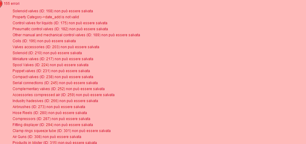

Faccio tutte le operazioni del caso, importo il file per la lingua italiana, seleziono categorie...lingua italiana...lo carico e tutto bene... quando però provo a caricare il file nella seconda lingua ( il file è identico ma in inglese e in polacco ) dopo un attimo ritorna alla schermata iniziale e vedo una trafila di errori tutti uguali :
  1. Solenoid valves (ID: 168) non può essere salvata
  2. Property Category->date_add is not valid
  3. Control valves for liquids (ID: 175) non può essere salvata
  4. Pneumatic control valves (ID: 182) non può essere salvata
  5. Other manual and mechanical control valves (ID: 189) non può essere salvata
  6. Coils (ID: 196) non può essere salvata
  7. Valves accessories (ID: 203) non può essere salvata
  8. Solenoid (ID: 210) non può essere salvata
  9. Miniature valves (ID: 217) non può essere salvata
  10. Spool Valves (ID: 224) non può essere salvata
  11. Poppet valves (ID: 231) non può essere salvata
  12. Compact valves (ID: 238) non può essere salvata
  13. Serial connections (ID: 245) non può essere salvata
  14. Complementary valves (ID: 252) non può essere salvata
  15. Accessories compressed air (ID: 259) non può essere salvata
  16. Industry hadesives (ID: 266) non può essere salvata
se inizio il caricamento con una qualsiasi lingua con le restanti 2 mi restituisce gli stessi errori.
carica senza problemi ed errori la prima lingua indiffirentemente da quale sia e va in tilt con le altre 2.
qualcuno sa dirmi come risolvere il problema ?
