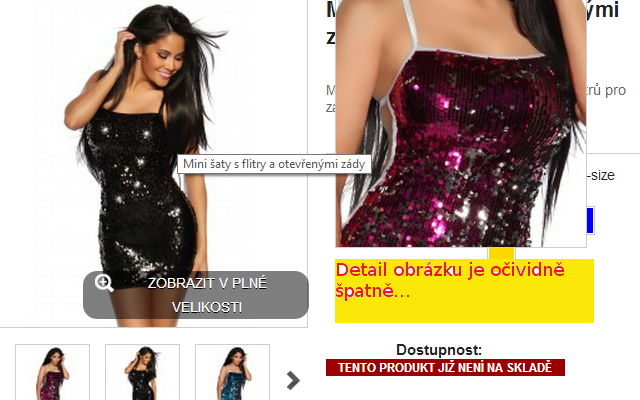

Chtěla bych se optat. Mám trošku problém s detailem náhledu u obrázku produktu.
(Když rozkliknete produkt, v základní šabloně, objeví se hlavní obrázek produktu a pod ním další v pořadí) Když najedu kurzorem na ten hlavní obrázek, zvětšení detailu toho obrázku funguje, ale když se chci stejným způsobem na ty další, v náhledu detailu se zobrazuje stále ten první obrázek a ne ten aktuální.
Snažila jsem se googlit a hledat, nic jsem nenašla. Možná jsem nepoužila ty správné výrazy. Proto se ptám. Kuju za brzkou odpověď.
Valky
Ještě jednou uděláno: přes historii - veškeré dočasné soubory v chromu pryč, veškeré dočasné soubory přes vyčištění pc pryč. Pro jistotu restartovaný comp :D Otevřen chrom detail náhledu špatně na obrázku černé, v detailu fialové... otevřen IE - to samé (mám si stáhnout i operu a lišku, kdyby to v nich náááhodou bylo jinak? )... detail náhledu u první fotky produktu je vždy správně ale když se chcete podívat u další fotky produktu v detailu se stále zobrazuje ta první. A jestli je to jen u mě tak se picnu - klasika mno.
