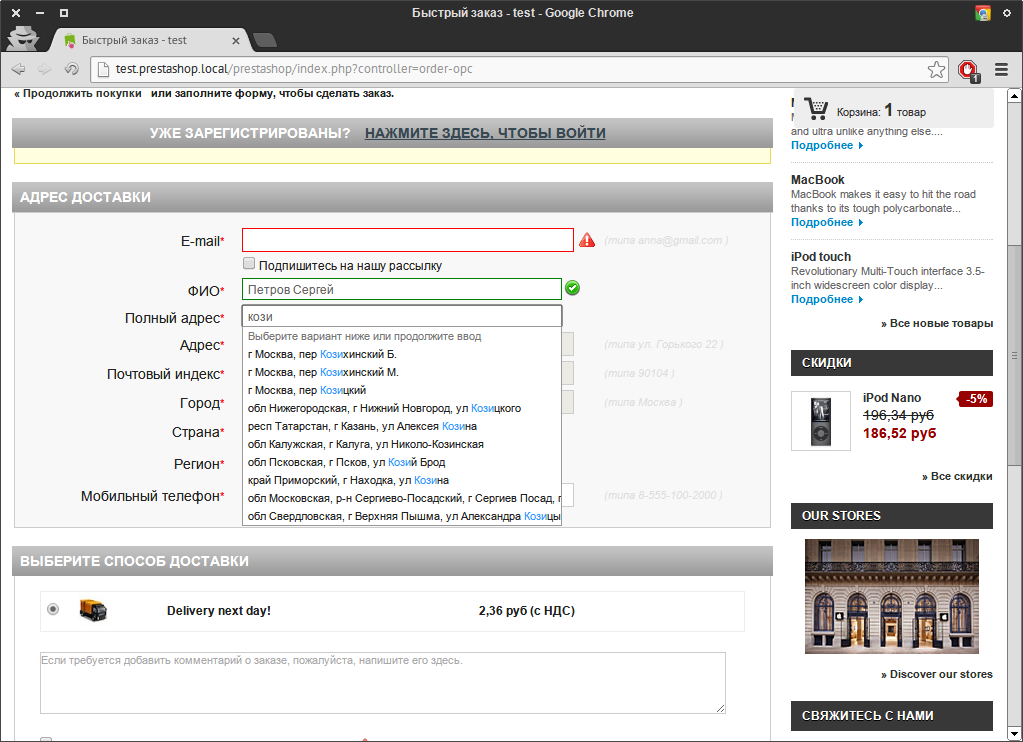

Сделали бесплатный модуль автодополнения адресов и ФИО при заказе: https://github.com/hflabs/suggestions_prestashop/tree/master.

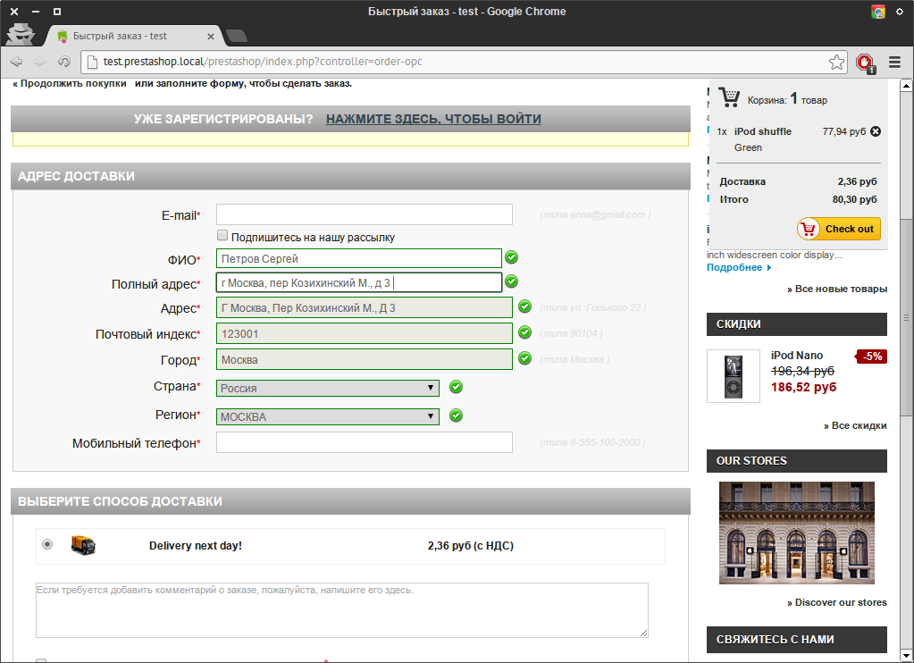

По отзывам интернет-магазинов, модуль значительно повышает качество получаемых от пользователей данных. Клиенты начинают указывать почтовые адреса для доставки, разбитые по КЛАДР, без опечаток и с квартирами, индекс определяется автоматически. ФИО вводят без опечаток и с полом.
Модуль позволяет выводить подсказки по ФИО и адресу (в том числе, автоматически определять индекс) на странице заказа в PrestaShop при помощи сервиса "Подсказки" DaData.ru.

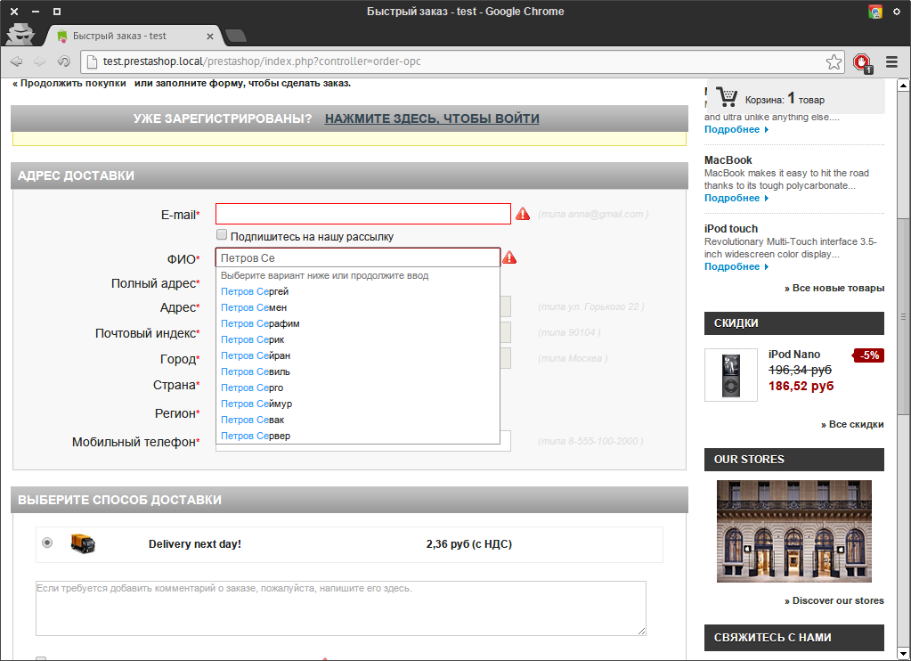

А бред происходит потому, что система просит вас указать фамилию имя отчество, а вы начинаете вводить отчество фамилия имя. Соответственно, первая единица считается фамилией (Александрович Иванов), потом он выделяет имя Сергей.
Плохо, конечно, будем править.
Но пользователи так не пишут и те интернет-магазины, которые подключили сервис — довольны :)
Чутка не понял про 10 копеек за запись, что за запись? :)
Ввел для проверки Александрович Иванов Сергей
Результат фамилия: Александрович Иванов
Бред... :)
lyalius, на счет бреда, может и не пишут, а может и пишут, я же написал, плюс там же написано "Как это работает? ... Проверить", вот, проверил. :) На счет стоимости - понял. Спасибо!
