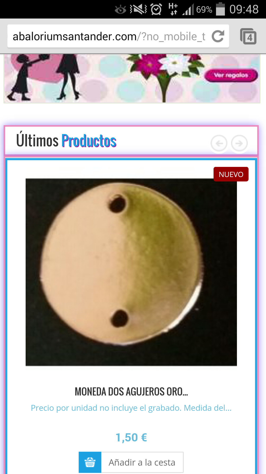

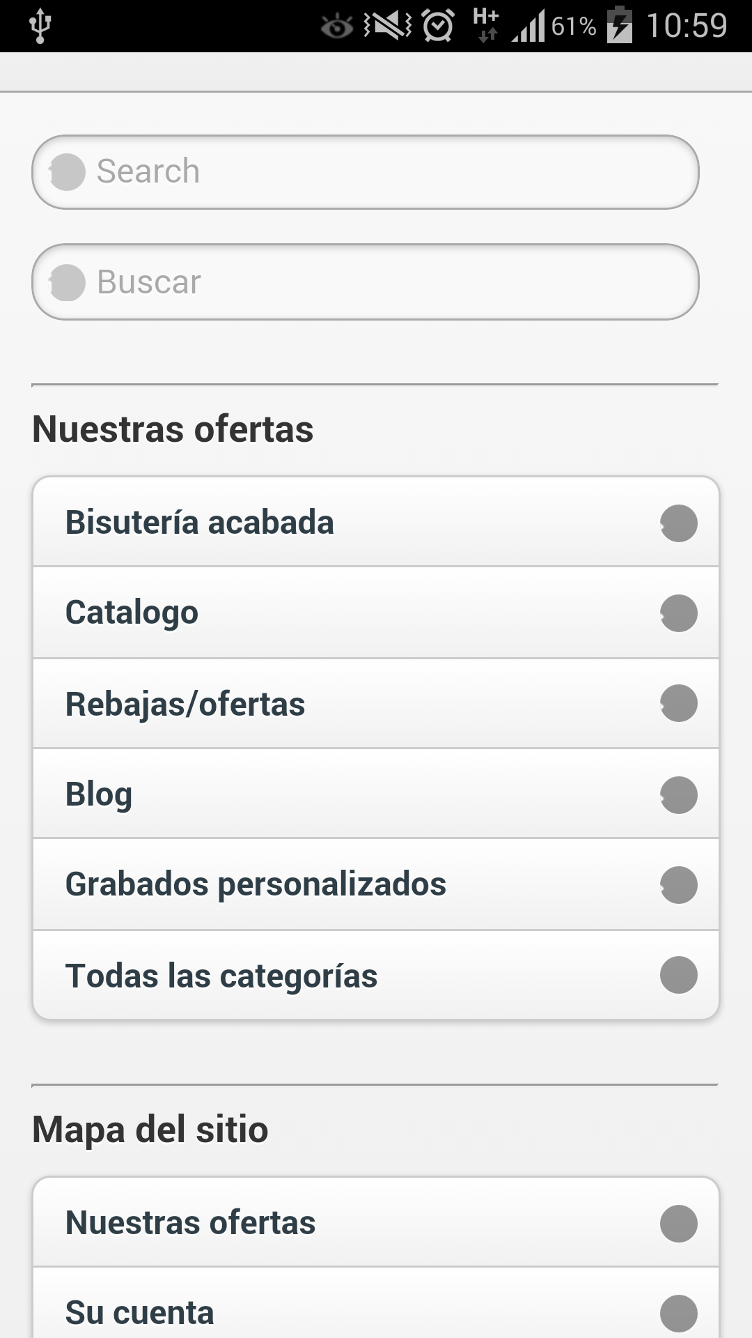

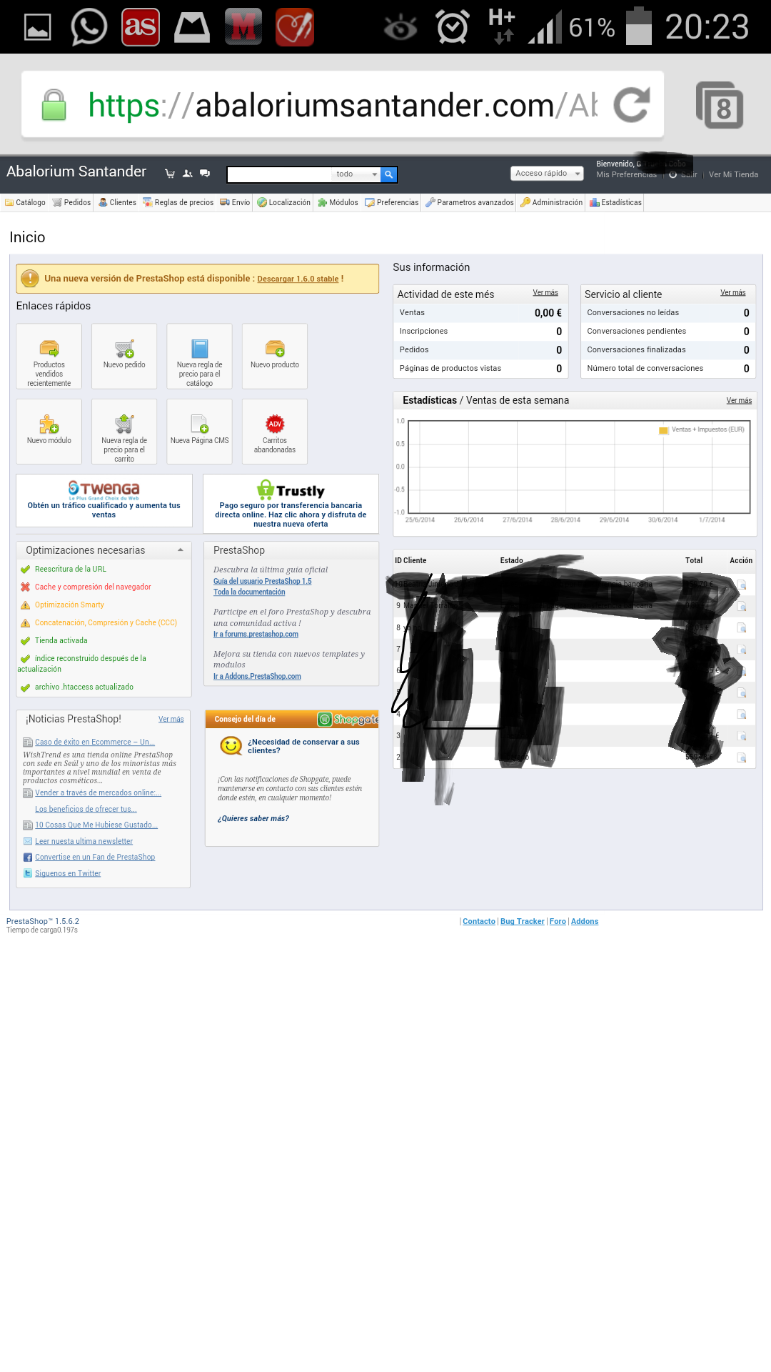

Drunker0 Posted July 2, 2014 Share Posted July 2, 2014 Hola, tengo actualmente una plantilla que me muestra la web bien como una APP que me gusta, o bien das a versión completa y me muestra como se ve en la otra imagen.. y que de esa forma apenas se ve un producto.. me dicen que es la forma en que se muestra ahora.. y sera.. pero no me gusta ni un poco y no me parece nada operativo.. me gustaría que se viera como una web completa, como se muestra el panel de administración, y que luego puedas hacer zoom si te interesa... La plantilla que tengo, no me deja mostrarlo como yo quiero.. existe algún modulo o alguna forma de hacerlo ?? Es urgente! a ver si alguno me puede decir algo. mil gracias de antemano!!! Un saludo Link to comment Share on other sites More sharing options...

Drunker0 Posted July 23, 2014 Author Share Posted July 23, 2014 Hola, mil gracias por responder!! y perdona que yo tardara tanto.. me pillo fuera por trabajo y sin cobertura.. mil perdones!!! La versión que tengo es la 1.5.6.2 Y lo que quiero es que en el movil se vea tal cual es la web.. como se veia en versiones anteriores.. que se ve pequeña y con el dedo vas haciendo zoom para ver lo que que quieres mas grabde... Un saludo Link to comment Share on other sites More sharing options...

Drunker0 Posted July 25, 2014 Author Share Posted July 25, 2014 Mil gracias de nuevo por responder! Buen motivo..... no sabría decirte.. ya veras tu la web desde el móvil.. y me dices.. yo es que no termino de verlo funcional.. sera que me acostumbre a lo de hacer zoom con los dedos.. pero es que me resulta mucho mas practico y cómodo ver una web de esa forma... no se si sera que en mi caso mi versión al móvil quedo un poco cutre o manías... el tema es --> zandress la web www.abaloriumsantander.com Lo único que aun la tengo cerrada.. si me mandas por privado una ip para que te pueda permitir acceso lo hago o me dices que lo vas a mirar y la abro.. y ya me diras que ves.. Un saludo y de nuevo gracias por tu ayuda. Link to comment Share on other sites More sharing options...
moraira Posted July 25, 2014 Share Posted July 25, 2014 (edited) Interesante... pero al final, más que nuestras costumbres debemos tener en cuenta las de nuestros clientes en nuestros caso normalmente están por encima de 40 o 50 años, con lo que debemos facilitar al máximo la usabilidad, además vemos que cada vez se usa menos el pc y más el tablet o el movil. lo cierto es que si entramos con el movil en webs como www.pccomponentes.com, www.airfrance.com o ya con prestashop en http://bebitus.com vemos que realmente son otra cosa, no se trata que tener nuestra tienda en pequeñito, si no de una versión adaptada para poder hacer compras con el móvil cómodamente. Para esto hay que reconocer que PS 1.6 es una pasada, por ello nosotros estamos rehaciendo nuestra plantilla en ps1.6 pero para gustos colores... por cierto alguno me podría decir que menu (imagino que de pago) tiene http://bebitus.com en su version movil, es justo lo que estamos buscando. (potente menu que se abre con las tres rallitas de la parte superior izquierda, la opcion del menu de prestashop y sus botonacos es un poco fea) Edited July 25, 2014 by moraira (see edit history) Link to comment Share on other sites More sharing options...
