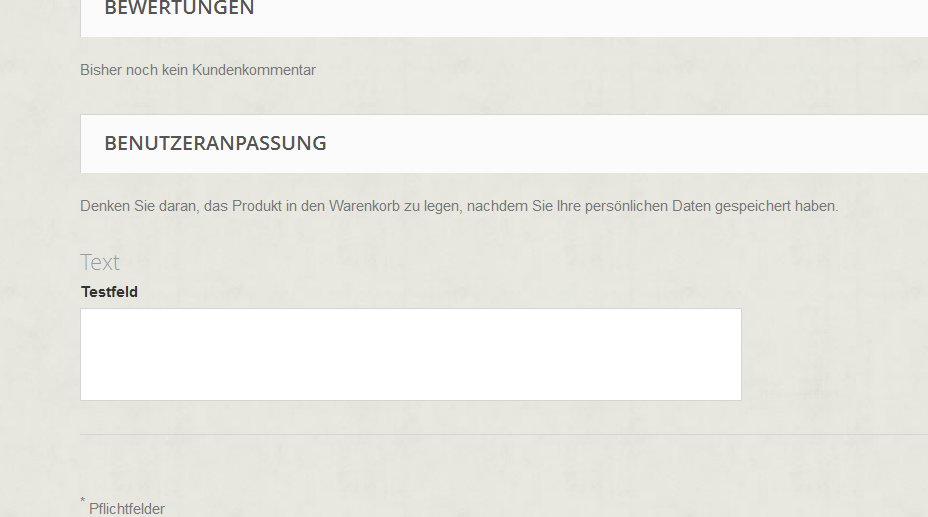

Hallo Stickkönig,
das Ganze nach oben zu verschieben wäre ja kein Problem (product.tpl) aber der Kunde müsste bei einer Bestellung zwei Buttons drücken (Speichern und Bestellen), das versteht niemand - Missverständnisse sind vorprogrammiert, wir haben das bei einem Kunden probiert, am häufigsten haben die Besteller vergessen den Speicher-Button zu drücken, sodass dann die Bestellung ohne die wichtigen Zusatzinfos ankam.
Den Speicher-Button wegzubekommen ist leider nicht so einfach, da haben sich schon einige dran versucht:
http://www.prestashop.com/forums/topic/76874-how-to-remove-save-button-for-customized-fields/
ohne echten Erfolg.
Auch BluTiGeS hat schon mal Interesse gezeigt da etwas zu coden - ich kenne den Stand der Dinge nicht
http://www.prestashop.com/forums/topic/308796-modul-wunschliste/?do=findComment&comment=1570715
- vielleicht mal im thread dort nachfragen.

Das Speicher-Problem ließ sich recht einfach lösen, ich habe einfach in die product.js (im js-Ordner des Themes) eingefügt:
$(document).on('change', 'textarea[id=textField0]', function(e){
saveCustomization();
Jetzt wird der Eintrag in das Feld automatisch gespeichert (für mehrere Felder muß man das evtl. noch ergänzen mit textField1 etc.).
Die Reihenfolge innerhalb der breiten Spalte kann man in der product.tpl ändern. Es gibt auch ein kostenloses Modul, um die Benutzeranpassung unterhalb des Preis- / Warenkorbbutton-Feldes zu platzieren.

Es ging hier nicht um "etwas", sondern speziell um die Benutzeranpassung und nicht "im", sondern "unterhalb".
Generell kannst du auch die product.tpl direkt bearbeiten.
Wo der JavaScript-Code hinkommt, dürfte egal sein, ich habe ihn vor dem folgenden Code, der sich auf das Speichern per Klick bezieht, eingefügt:
$(document).on('click', 'button[name=saveCustomization]', function(e){
