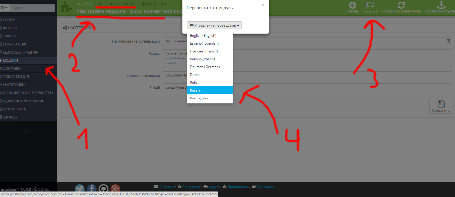

К примеру переводить престу правя в ручную файл ru.php на фтп...это же жесть, учитывая то что в админке есть специально разработанный функционал для этого, отдельная вкладка переводы...так же в настройках самого модуля есть ссылка на перевод полей этого модуля, нет же...правим на ftp..
Вот попробуй так.
