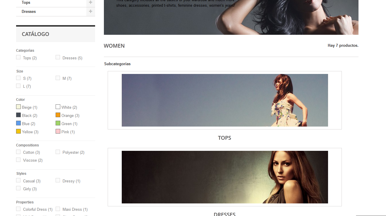

guille615 Posted June 30, 2014 Share Posted June 30, 2014 (edited) Buenas, soy nuevo en esto, y me he quedado bloqueado, me gustaria poder editar la imagen que tienen las subcategorias en el menú de la categoria padre, tal y como aparece en la imagen, me gustaria cambiar estas o poder ampliarlas para que no aparezcan las lineas blancas que aparecen arriba y abajo, gracias de antemano Edited July 3, 2014 by guille615 (see edit history) Link to comment Share on other sites More sharing options...

guille615 Posted July 1, 2014 Author Share Posted July 1, 2014 Si, esa la puedo modificar, pero yo quiero que me edite las imagenes en miniatura, cuando me aparecen todas las subcategorias juntas, como aparece en la imagen tengo en el post de arriba. Link to comment Share on other sites More sharing options...

guille615 Posted July 1, 2014 Author Share Posted July 1, 2014 Pero lo que yo quiero es que las imagenes que me aparecen miniaturizadas, que las pueda cambiar sin editar, las que aparece en el baner que aparece un poco mas arriba, creo que no me estas entendiendo bien, mira la imagen adjuntada, yo lo que quiero es quitar esas lineas blancas (arriba y abajo) que aparecen en cada imagen o en otro caso cambiar esas imagenes Link to comment Share on other sites More sharing options...

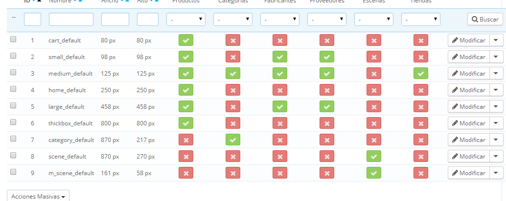

lastapril Posted July 1, 2014 Share Posted July 1, 2014 (edited) Comprueba que tienes la configuracion de imagenes asi, con esto yo las subo igual que en los productos y todas quedan bien Edited July 1, 2014 by lastapril (see edit history) Link to comment Share on other sites More sharing options...
guille615 Posted July 1, 2014 Author Share Posted July 1, 2014 Lo tengo identico al tuyo Link to comment Share on other sites More sharing options...

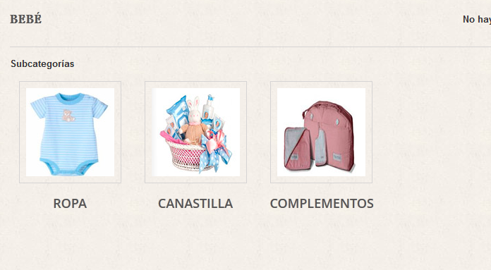

guille615 Posted July 1, 2014 Author Share Posted July 1, 2014 Ya lo he conseguido, sustituyendo la imagen que se encuentra Directorio raíz> httpdocs> img> c De este modo, conservo la imagen (en grande) de la subcategoria y la pequeña la cambio por la que quiera, asi evito las franjas blancas que aparecian al general la miniatura. Gracias por tu atencion y ayuda lastapril. No se como volver a subir una imagen, para que vieras el resultado final que queria xD 2 Link to comment Share on other sites More sharing options...

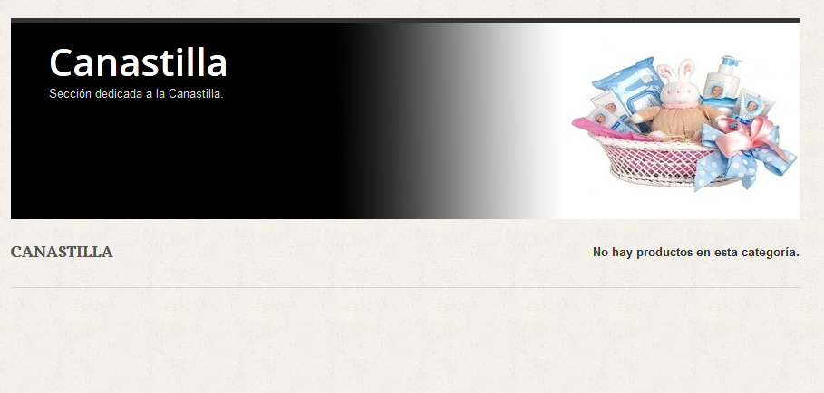

guille615 Posted July 1, 2014 Author Share Posted July 1, 2014 (edited) Vale voy a probar xD En la imagen "a" me aparecen la subcategorias con una imagen. Y si hago clic en esa subcategoria, me aparece una imagen distinta (con un degradado). Antes tenia la misma imagen en ambas, y quedaba muy mal Edited July 1, 2014 by guille615 (see edit history) 2 Link to comment Share on other sites More sharing options...

guille615 Posted July 4, 2014 Author Share Posted July 4, 2014 (edited) Otra posibilidad que se me ocurre, es cambiar el tamaño del <div> en el archivo category.css (linea 50 en mi caso). La idea es que te muestre las subcategorias 1 debajo de otra, y que estas ocupen el ancho de la imagen. Todo es cuestion de probar y ver que tal queda Suerte! Edit: He probado y no queda mal del todo, te adjunto una foto para que veas el resultado (lo he echo con prisas, se puede retocar tamaño y demas). Te comento como lo he echo por si te interesa, he ido al archivo /themes/default-bootstrap/css/category.css y en la linea 50 le he cambiado los valores por defecto por estos: #subcategories ul li { float: left; height: 250px; margin: 0 0 13px 33px; text-align: center; width: 800px; } Despues en el BackOffice, vamos a la sección Preferencias/Imagenes y editamos "medium-default" (Son las que hacen referencia a las miniaturas de las categorias) y asignamos los valores que hallamos puesto arriba. Tambien podemos crear una imagen nueva, en vez de editar la anterior (Recomendado). Y por ultimo hacemos clic en regenerar las miniaturas. Ya me contarás, saludos Edited July 4, 2014 by guille615 (see edit history) Link to comment Share on other sites More sharing options...
