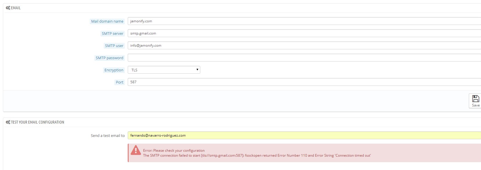

fernavrod Posted June 29, 2014 Share Posted June 29, 2014 Hola,el envío de correos vía SMTP no consigo que funcione desde mediados de Febrero. Antes funcionaba de maravilla. He ido tirando hasta ahora con el envío vía PHP, pero la verdad es que necesito solucionarlo cuanto antes. ¿cómo puede afecta la configuración del hosting a que pueda o no pueda enviar correos vía SMTP?Creo que mi hosting cambió cosas, servidores, etc en aquellas fechas, y no sé si puede influir.Mi correo es de googleapps: es decir tiene mi dominio propio, pero es un gmailRecibo correctamente correos vía el IMAP, pero no puedo envíar vía SMTP.he probado todo lo que he visto en foros y en google:SSL 465/587/25TSL 465/587/25none 465/587/25Y siempre tengo el mismo error:Error: Please check your configurationHe configurado mi Outlook con estos parámetros (TLS, port 587), y envío y recibe correos perfectamente con la cuenta, por lo que Gmail está funcionando bien.Ahora lo tengo configurado para que envíe correo vía PHP, pero necesito ver lo que envío (newsletters, respuestas a clientes etc)¿alguien ha tenido el mismo problema?Muchas gracias versión prestashop 1.6 Link to comment Share on other sites More sharing options...
Loadinges Posted July 3, 2014 Share Posted July 3, 2014 Buenas tardes, Según la captura de pantalla parece que el firewall de tu proveedor de hosting está bloqueando las conexiones salientes a Gmail con el puerto 587. Habla con ellos para ver por qué motivo lo han bloqueado y si pueden desactivarlo, que necesitas conectar con Gmail desde PHP con el puerto 587, 465 o 25. Link to comment Share on other sites More sharing options...
