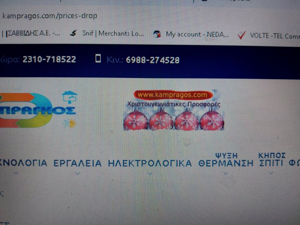

kampragos christos Posted February 9, 2022 Share Posted February 9, 2022 Γεια σας! Θελω να λαξω στο μπανερ Προσφοες την φωτογραφία Link to comment Share on other sites More sharing options...

alexis_gyf Posted February 20, 2022 Share Posted February 20, 2022 On 2/9/2022 at 9:14 PM, kampragos christos said: Ποιο theme χρησιμοποιείς? Συνήθως μαζί με το theme που αγοράζεις υπάρχει και ενα documentation. Link to comment Share on other sites More sharing options...
