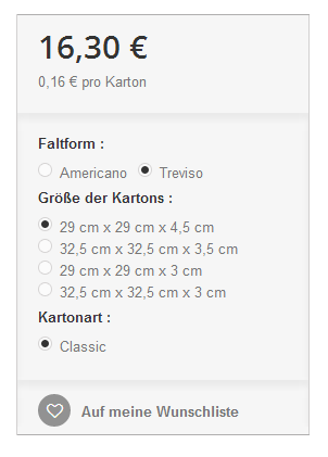

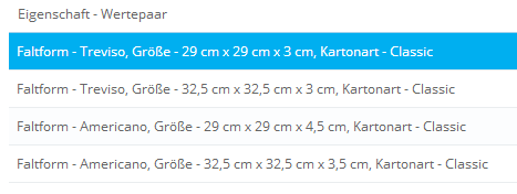

penettrant Posted June 25, 2014 Share Posted June 25, 2014 (edited) Hallo Community, ich möchte gern wissen wie ich nicht verfügbare Varianten ausgeblendet bekomme. Hier sehe ich alle Varianten in Kombination, aber so hab ich das nicht gewollt. aus anderen Shops kenne ich das diese nicht verfügbaren ausgeblendet werden anstatt das die Ausschrift kommt: "Produkt in dieser Ausführung nicht verfügbar. Bitte wählen Sie eine andere Kombination.". Angelegt sind die Varianten folgendermaßen: Bekommt man das irgendwie so hin, dass immer nur die verfügbaren angezeigt werden wenn eine bestimmte Variante ausgewählt wurde? Beispiel: Er wählt Treviso und es werden anstatt 4 Größen gleich nur noch 2 Größen angezeigt, damit der Kunde nicht ewig rumprobieren muss was es nun gibt und was nicht. Beste Grüße und danke für jegliches Feedback Edit: Version 1.6.0.8 Edited June 25, 2014 by penettrant (see edit history) Link to comment Share on other sites More sharing options...

Shad86 Posted March 20, 2015 Share Posted March 20, 2015 Ist es denn nicht möglich die Variante die nicht existiert im Generator zu löschen? Wenn ich 2 Größen und 2 Farben generieren lasse zb. werden da ja 4 Varianten draus gemacht. Lösche ich dann bei der einen Farbe eine Größe müsste die doch nicht mehr angezeigt werden oder nicht? Link to comment Share on other sites More sharing options...
penettrant Posted March 20, 2015 Author Share Posted March 20, 2015 Hallo penettrant, ich stehe gerade vor eine identischen Herausforderung wie du Mitte letzten Jahres. Daher mal eine kurze Frage, hast du eine Lösung für das Problem gefunden / realisiert? Bevor ich mich an eine lange Recherche begebe, oder die Programmierung starte, ist die Frage vielleicht ein effektiverer Weg. Gruß Sorry, ich kann mit keiner Lösung dienen. Das Projekt wurde in dieser Art nicht fortgeführt sodass es für mich hinfällig wurde. Wenn du mittels Recherche oder eigener Programmierung nicht weiterkommst, schreib mich nochmal an. Ist es denn nicht möglich die Variante die nicht existiert im Generator zu löschen? Wenn ich 2 Größen und 2 Farben generieren lasse zb. werden da ja 4 Varianten draus gemacht. Lösche ich dann bei der einen Farbe eine Größe müsste die doch nicht mehr angezeigt werden oder nicht? Leider nein, es werden alle Optionen angezeigt auch wenn es dafür keine Kombinationen gibt. Schau nochmal auf die Bilder bitte. Link to comment Share on other sites More sharing options...
