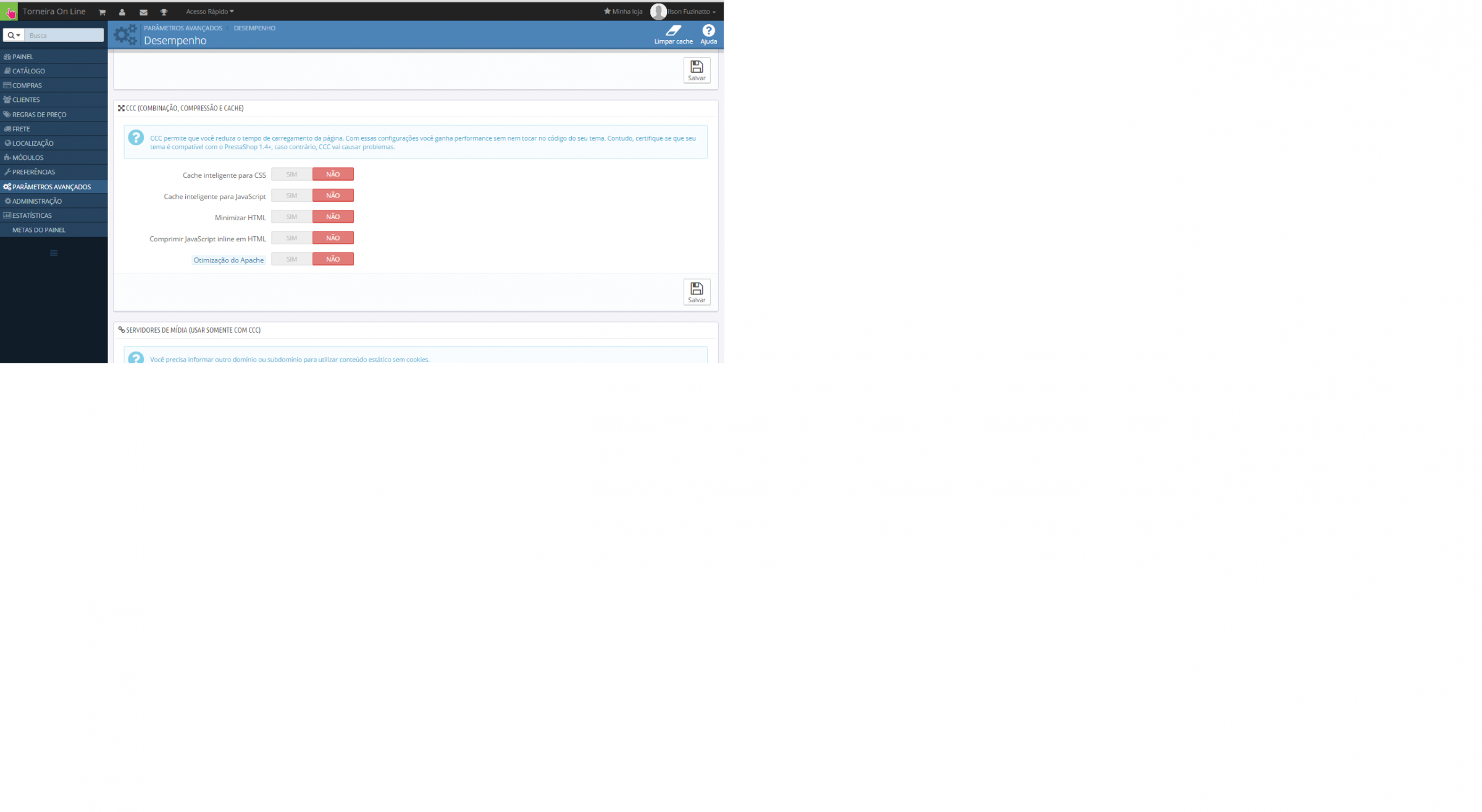

ilsonfuzinatto Posted October 13, 2014 Share Posted October 13, 2014 Eu também uso o fk correios, não é isso não. No seu BO conforme a tela em anexo me diga se esta que nem a minha. Link to comment Share on other sites More sharing options...
Sam Oliveira Posted October 13, 2014 Share Posted October 13, 2014 Está igual a sua. tudo off Link to comment Share on other sites More sharing options...
