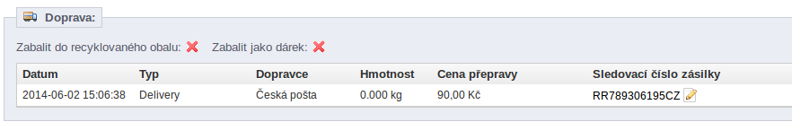

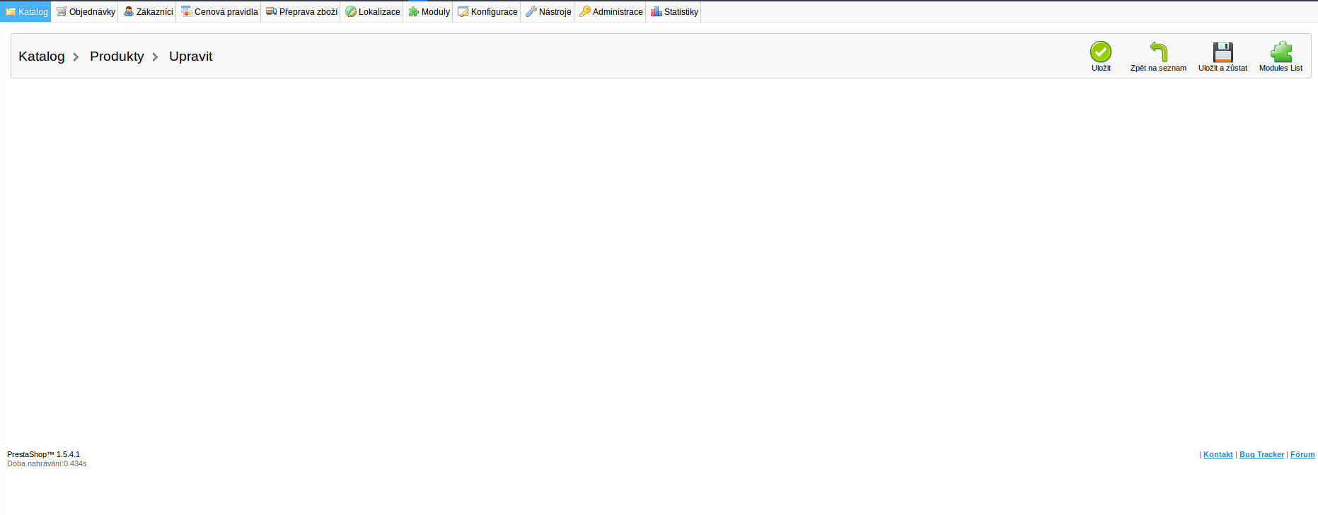

empty2 Posted June 23, 2014 Share Posted June 23, 2014 Dokázal by mě někdo trochu popostrčit? Už delší dobu se potýkám s několika věcmi, které mi přestaly v BO fungovat. Předesílám, že se problém vyskytuje pouze v BO a to při přístupu z PC, v mobilu nebo tabletu (obojí Android) všechno běží jak má. Ze začátku byl problém s FF, v Chrome občas, v Opeře všechno běželo, teď je problém ve všech prohlížečích. Problém je, že po pokusu o přidání nového produktu na mě vyskočí bílá obrazovka viz obr1, rotující šipky zmizely. Další problém je u editace čísla zásilky u objednávky viz obr2. Po kliknutí na symbol tužky a papíru se nic neděje, resp. dojde k obnovení stránky. Další problém je u CMS, zmizela možnost editovat více jazyků, v nabídce je pouze čeština. Někam zmizel textový editor, zobrazuje se pouze html. Dokázal by mě někdo nakopnout? Dík.. Link to comment Share on other sites More sharing options...
UniqueModules Posted June 28, 2014 Share Posted June 28, 2014 (edited) pristupujete do administrace obchodu z domeny vcetne www nebo bez ? pokud mate v Konfigurace > SEO a URL > Doména obchodu nastaveno vcetne www, ale do administrace pristupujete bez www tak vam nektere funkce, ktere pouzivaji Ajax nebudou fungovat jelikoz pri requestu se domena musi shodovat. Samozrejme to muze byt uplne necim jinym... Edited June 28, 2014 by UniqueModules (see edit history) 1 Link to comment Share on other sites More sharing options...
empty2 Posted June 28, 2014 Author Share Posted June 28, 2014 Já se klaním pane. Delší dobu pátrám po příčině problému, ale tohle by mě fakt nenapadlo... Abych to upřesnil: doménu mám nastavenou s www, do administrace jsem měl nastavenou záložku s www. Teď jsem zkusil vlézt do BO bez www a světe div se, všechno funguje.... Ještě jednou díky! Link to comment Share on other sites More sharing options...
empty2 Posted June 28, 2014 Author Share Posted June 28, 2014 Ješte jsem zkusil nastavit doménu bez www. Při přístupu s www vše funguje, při přístupu bez www opět problém... Takže je to přesně naopak... nesnažím se to pochopit... Link to comment Share on other sites More sharing options...
