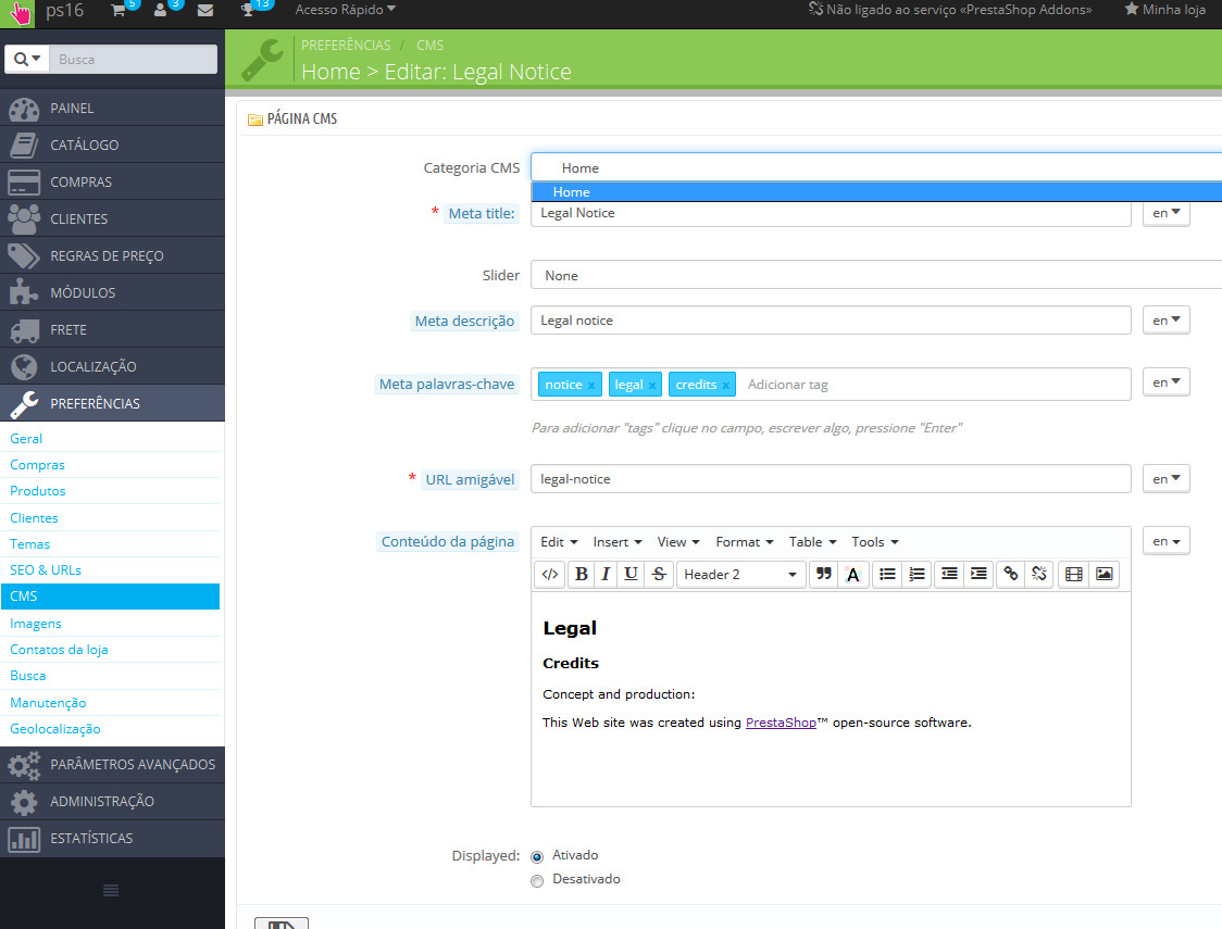

selectshop.at Posted June 22, 2014 Share Posted June 22, 2014 1- Vc. vei nas páginas CMS e salva lá uma página. Siom pode usar o editor tinyMCE que é standard do Prestashop, ou seja está incluído em qualquer texto que se possa incluir ou editar. Veja screen 2 - Sim vai lá nas paginas CMS - aba "preferênicas" -> CMS - edite lá a página que quiser. 3- nao é necessário editar através deste modo, pois as páginas CMS estao guardadas no banco de dados através de um string. Nao tem como editá-las através de TPL, php, a nao ser que queira alterar o design. Link to comment Share on other sites More sharing options...

selectshop.at Posted June 23, 2014 Share Posted June 23, 2014 HTML - Como todo editor tinyMCE, sim vc. também alí tem como edita HTML, use a opcao Tools - source code ou entao o botao "</>". O que vc. nao pode inserir sao códigos JS por questao de seguranca. Para colocar i-frames, ative primeiro esta opcao na aba: "preferências" -> geral -> Permitir iframes em campos HTM = SIM Para inserir JS ou outro código vc. terá que ou adaptar o controller do editor ou entao usar outra maneira de inserir, pois Prestashop na versao nativa nao aceita código externo sem overrides. É uma questao de seguranca. O que vc. pode inserir sao iframes, através destes vc. tem a possibilidade de também inserir algumas linhas em JS. Mas somente algumas linhas. Link to comment Share on other sites More sharing options...
