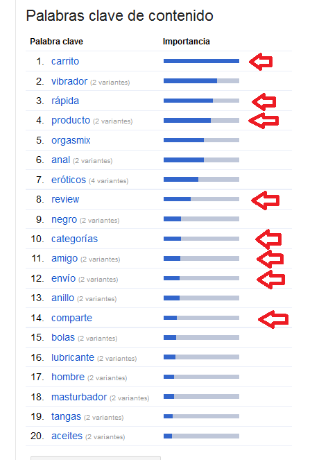

OrgasmiX Posted June 20, 2014 Share Posted June 20, 2014 Hola a todos, Estaba revisando mi cuenta de webmastertools y he detectado un error en las palabras clave de mi sitio. Google interpreta como palabras clave algunas palabras que no tienen ninguna relación con lo que vendo, sino con herramientas de la web (tales como "añadir al carrito", "vista rápida", "ficha producto", "review(s)". (Adjunto imágen de las palabras clave erroneas). He estado investigando las causa y creo que es porque la etiqueta H2 marca estos valores. La pregunta es, ¿Como puedo redefinir el H2 ? También he detectado que mi página principal no tiene H1. ¿Como la puedo definir? Muchas gracias! Uso Prestashop 1.6 http://orgasmix.es/ Link to comment Share on other sites More sharing options...
jesa Posted June 20, 2014 Share Posted June 20, 2014 Las etiquetas <h1> y <h2> son fáciles de usar, simplemente pon el contenido que quieras entre <h1></h1> o <h2></h2> y listo. Tu mayor problema será localizar donde quieres ponerlo y en qué fichero están puestos ahora los h2. Link to comment Share on other sites More sharing options...
