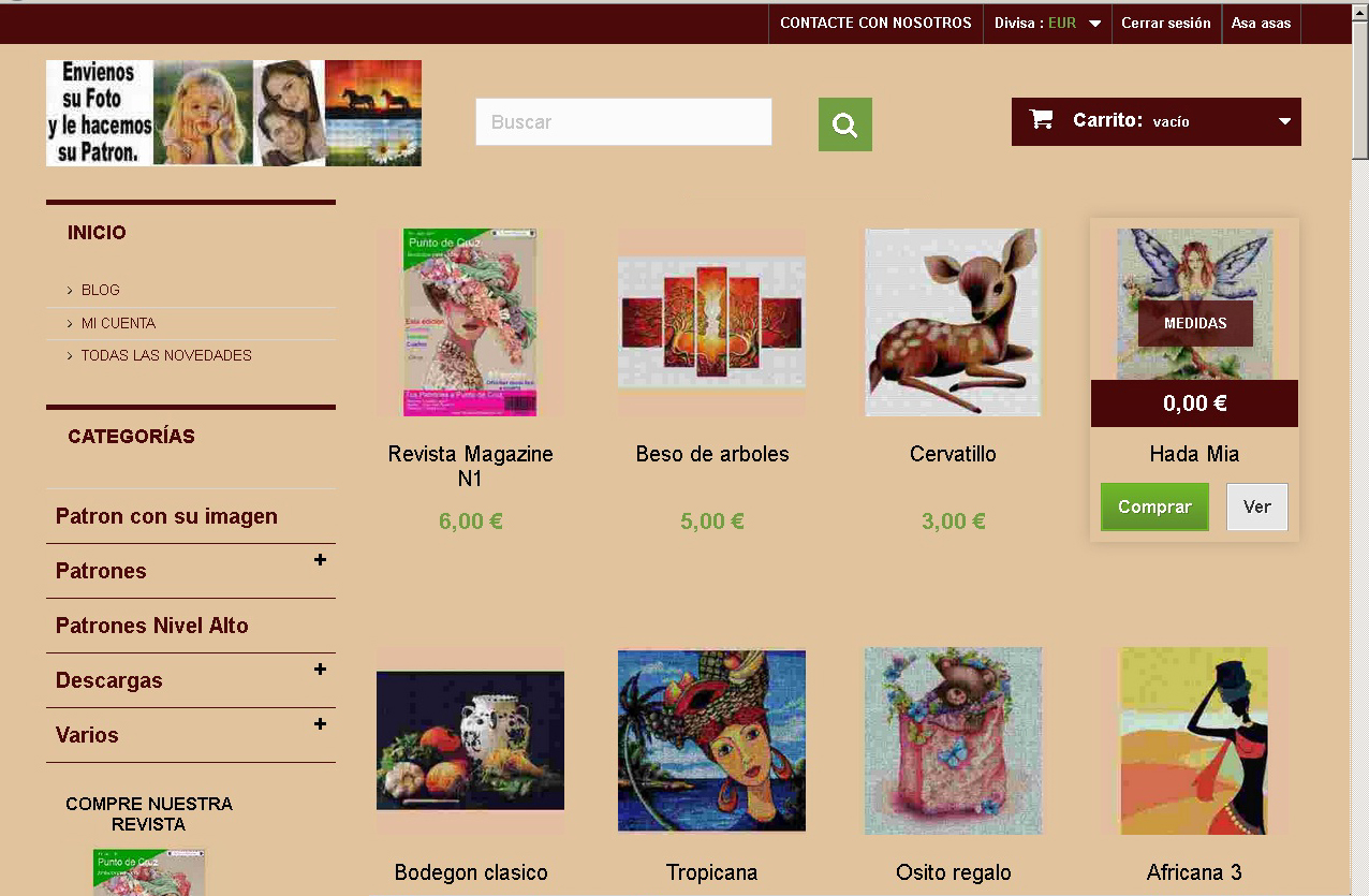

jjryeste Posted October 23, 2014 Share Posted October 23, 2014 Yo , entiendo , que lo que desea es mostrar los productos en la home si mas. Si claro , para que aparezca en la home has de añadirlo en asociasiones a inicio pero solo eso sin novedades ni populares ni destacados ni mas vendidos algo asi como la imagen que envio , eso pienso que es lo que el pide. Link to comment Share on other sites More sharing options...

sothphotomx Posted November 24, 2014 Share Posted November 24, 2014 Yo , entiendo , que lo que desea es mostrar los productos en la home si mas. Si claro , para que aparezca en la home has de añadirlo en asociasiones a inicio pero solo eso sin novedades ni populares ni destacados ni mas vendidos algo asi como la imagen que envio , eso pienso que es lo que el pide. home.jpg hola jiryeste yo tengo precisamente esa duda, como es posible eliminar las feas pestañas de nuevo y destacados solo quiero poder mostrar ciertos productos en mi pagina principal sin que aparezca la leyenda nuevo. Porque cuando pasan los dias en que un producto es nuevo se queda en blanco mi pagina, tengo que modificar la fecha de nuevo agregar mas dias a un producto nuevo.. q se puede hacer? saludos! Link to comment Share on other sites More sharing options...
