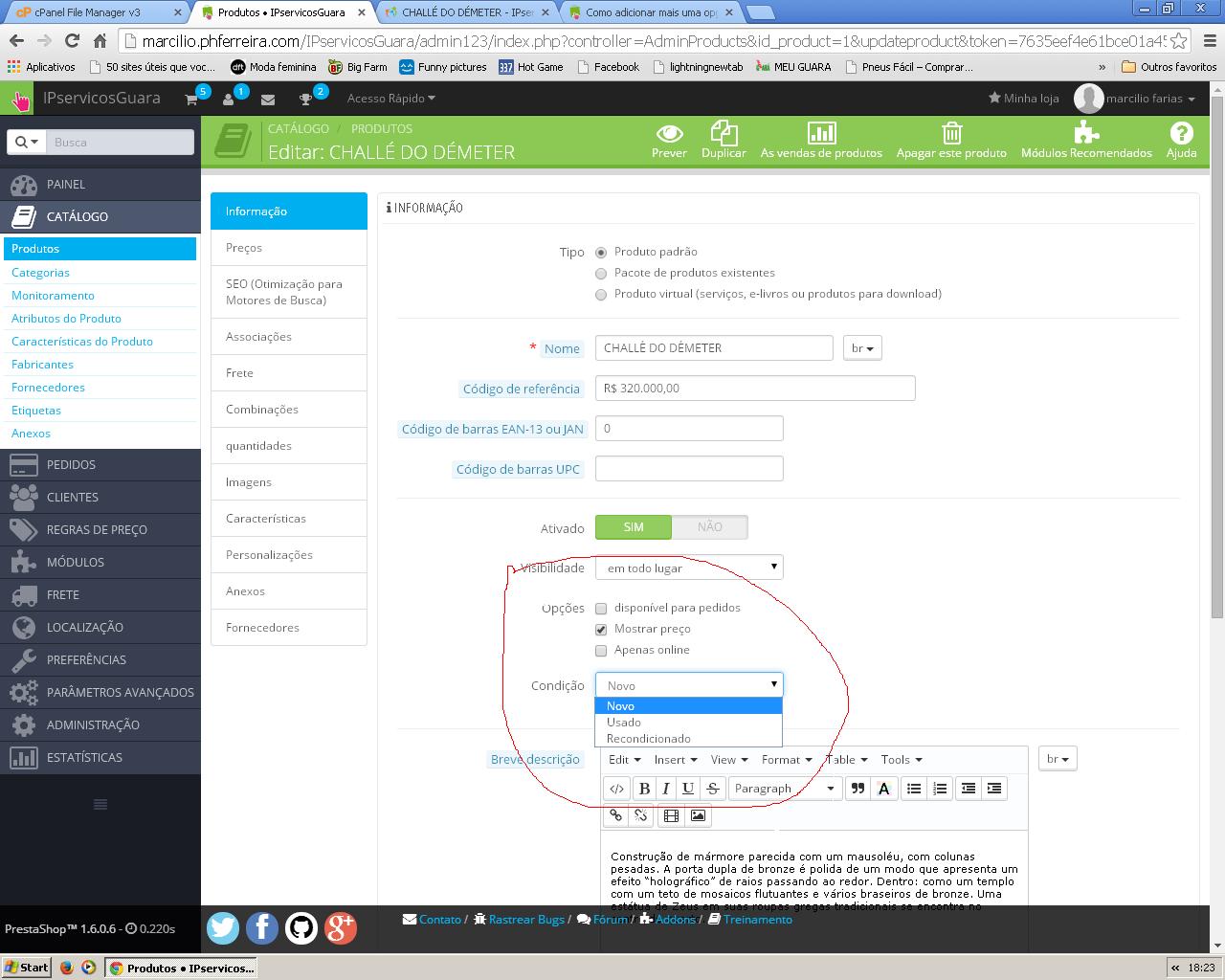

intermediadorpopular Posted June 19, 2014 Share Posted June 19, 2014 (edited) Estou precisando colocar mais um item alem de "novo","usado" e "recondicionado" na aba condição do produto. Alguem pode me ajudar nisso? Edited June 20, 2014 by intermediadorpopular (see edit history) Link to comment Share on other sites More sharing options...

intermediadorpopular Posted June 19, 2014 Author Share Posted June 19, 2014 (edited) Falo disso Boas, A questao do "novo" este termo é usado como um novo produto para a loja e não se pode adicionar mais sem fazer alteraçoes ao tema. O que pretende adicionar é um atributo de produto, este pode ser novo ou usado. Cumps Edited June 19, 2014 by intermediadorpopular (see edit history) Link to comment Share on other sites More sharing options...
intermediadorpopular Posted June 19, 2014 Author Share Posted June 19, 2014 Falo disso Link to comment Share on other sites More sharing options...

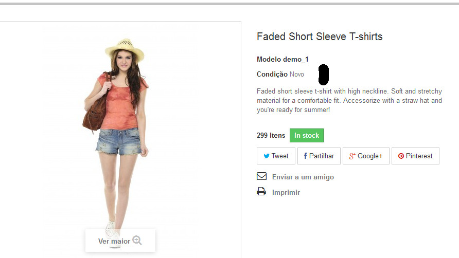

selectshop.at Posted June 20, 2014 Share Posted June 20, 2014 O que exatamente quer fazer. O seu screen mostra as opcoes padrao. Vc. quer acrescentar uma opcao mais ? Se sim entao vc. vai ter que alterar alguns scripts adcionando ao controller correspondente a opcao para que seja adicionada ao banco de dados e esteja disponível no admin ou em outro lugar que deseja. Ou vc. quer adicionar a condicao "novo", recondicionado, etc ao seu tema para estar visível no produto ? Esta opcao já está integrada na versao Prestashp 1.6.0.7. (veja screen). Por favor atualize se a sua versao nao mostra a condicao no produto. Link to comment Share on other sites More sharing options...
intermediadorpopular Posted June 20, 2014 Author Share Posted June 20, 2014 Este ai está na opção "novo" Ok, La no Painel administrativo - catálogo - produtos, temos mais as opções, usado e recondicionado, quero colocar mais uma opção, "padrão". Entendeu? Link to comment Share on other sites More sharing options...
selectshop.at Posted June 20, 2014 Share Posted June 20, 2014 Sim, entao vai ter que programar para existir. Terá que incluir esta nova opcao primeiramente no controller, adicionar ao banco de dados para ficar disponível a selecao e adicionar no smarty para aparecer/ e poder ser incluído no tema. A condicao é escrita no banco de dados na tabela ps_products, coluna conditions. Se nao tiver conhecimentos de programacao, deixe alguém programar para voce. Uma simples inclusao somente no banco de dados provavlemente nao vai funcionar. Link to comment Share on other sites More sharing options...
intermediadorpopular Posted June 20, 2014 Author Share Posted June 20, 2014 Valeu,obrigado pela ajuda, Mas ai complicou e o custo não compensa, então vou renomear "recondicionado" para "padrão", via tradução. Obrigado, Marcilio Farias Sim, entao vai ter que programar para existir. Terá que incluir esta nova opcao primeiramente no controller, adicionar ao banco de dados para ficar disponível a selecao e adicionar no smarty para aparecer/ e poder ser incluído no tema. A condicao é escrita no banco de dados na tabela ps_products, coluna conditions. Se nao tiver conhecimentos de programacao, deixe alguém programar para voce. Uma simples inclusao somente no banco de dados provavlemente nao vai funcionar. Link to comment Share on other sites More sharing options...
