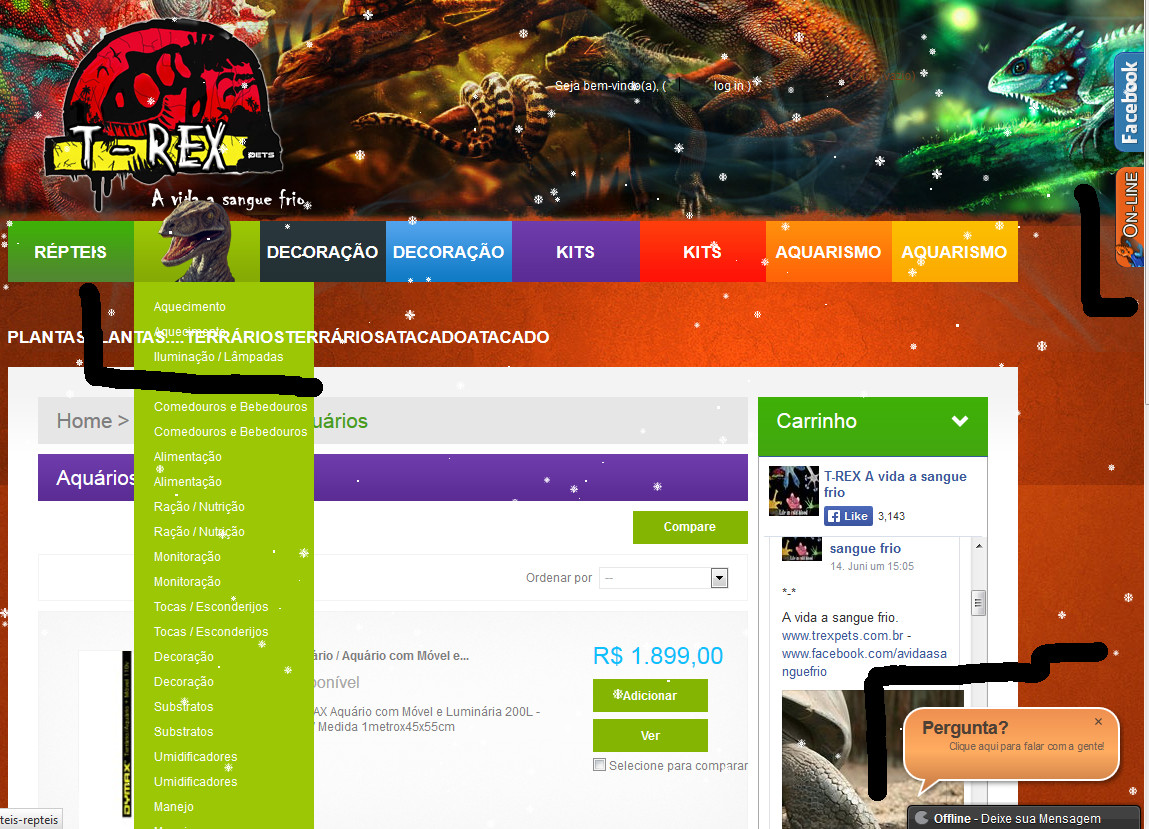

fernando_vaz Posted June 16, 2014 Share Posted June 16, 2014 Olá, contrato programador para criar as lojas pelo sistema MULTILOJAS, quando tento criar pelo meu admin ele acaba distorcendo as categorias da loja original e também da nova, já criei uma nova categoria raiz e o mesmo problema continua. Link to comment Share on other sites More sharing options...

fernando_vaz Posted June 16, 2014 Author Share Posted June 16, 2014 Olá é a ultima versão 1.6.Dê uma olhada como ficou desconfigurado as categorias, mesmo desativando o multilojas o erro prevalece .www.trexpets.com.br clique em alguma categoria e você vera que abre umas novas categorias duplicadas abaixo.Me mande um e-mail [email protected] Link to comment Share on other sites More sharing options...
selectshop.at Posted June 16, 2014 Share Posted June 16, 2014 (edited) O seu problema é que vc. está usando um monte de módulos/scripts nao compatíveis com PS 1.6. A sua loja parece ser um upgrade ? Porque está nevando ? Vc. deveria instalar uma versao PS 1.6. limpa e passar os produtos através de csv para esta versao, ou entao desabilitar todos os módulos nao nativos antes de mais nada. Assim fica muito difícil procurar erros. Ative o modo debug e verá um monte de erros na sua página: http://www.prestashop.com/forums/topic/282165-ativar-modo-debug/ Alguns dos erros/módulos nao nativos eu marquei no screen anexo. Parece que o módulo de navegacao que está usando nao é compativel para multilojas. Use o módulo original. Edited June 16, 2014 by selectshop.at (see edit history) Link to comment Share on other sites More sharing options...
fernando_vaz Posted June 16, 2014 Author Share Posted June 16, 2014 Quando feito a utilização do Multi-lojas ele até aceita, porém ele faz com que distorça as categorias da original e também na nova criada, alguns módulos usamos por motivo de estética, teria como ajustar este erro sem que comprometa a estética da loja? Tema, etc? Link to comment Share on other sites More sharing options...
selectshop.at Posted June 17, 2014 Share Posted June 17, 2014 Sinto, mas nao assumo trabalho para debugging de módulos desenvolvidos por terceiros. O melhor é vc. contatar o desenvolvedor do módulo mesmo e pedir que ajuste, já que nao está sendo compatível com multilojas e provavelmente usa scriptings antigos que com cada upgrade lhe darao problema também no futuro, ou seja vai acabar fazendo ajuste, do ajuste, do ajuste, gastando o seu tempo e dinheiro. Provavlemente o módulo já tem um upgrade para PS 1.5./1.6. com uso multiloja ? Pergunte ao desenvolvedor. Link to comment Share on other sites More sharing options...
fernando_vaz Posted June 17, 2014 Author Share Posted June 17, 2014 Este é da monster template, eles fornecem upgrades? Link to comment Share on other sites More sharing options...
selectshop.at Posted June 17, 2014 Share Posted June 17, 2014 Eu nao sei, pois nao compro fora. Pergunte por lá, diretamente no Thema que comprou. Provavelmente no é somente o navegador que nao é compatível, mas também outros módulos usando JS e smarty antigo. Algum dia vc. nao mais vai poder fazer upgrades, isto já está programado. Ou vc. deixa a loja como estava antes. Fez uma cópia de seguranca ? Tente fazer um roll-back em um clone. Link to comment Share on other sites More sharing options...
