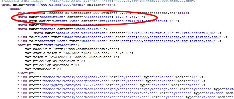

Whiley Posted June 15, 2014 Share Posted June 15, 2014 Hallo Champagnedreams, Wie vermeidet man grundsätzlich doppelten Content bei gleichen Produkten, aber z.B. verschiedenen Flaschengrössen? Wenn du Varianten anlegst, also die Flaschengrösse als Attribut definierst hast du auf deiner Produktseite dann die Auswahl zwischen den beiden Flaschengrössen, es entsteht kein Duplicate Content . Wenn du die zweite Flaschengrösse allerdings als eigenes Produkt erfassen und präsentieren willst, bleibt dir nichts anderes übrig als die Beschreibung zu verändern. Aber wo bringe ich den Alkoholgehalt am besten rein? Im Hauptext zum Schluss oder wie? Die Frage habe ich jetzt nicht ganz verstanden, entweder in den Kurztext oder in den Langtext aber auf keinen Fall in die meta-description und die weiteren H2 und H3 Tags: In welchen Themedateien werden diese erstellt und wohin genau? Das hätte jetzt wenig Sinn wenn die tags automatisch erstellt werden würden, Google honoriert vermeintlich strukturierter Texte; Google erkennt in deinen Texten über die tags, dass du bestimmte Dinge zum Beispiel als Zwischenüberschrift hervorgehoben hast das bringt aber nur etwas wenn das hervorgehobene Wort auch einen inhaltlichen Zusammenhang zum übrigen Text hat. Also du nimmst z.B einen Text von dir zum Produkt: Canella Prosecco di Conegliano DOC Spumante 0.20 l Dieser Prosecco wird mit dem DOC-Gütesiegel versiegelt, was garantiert, dass die Trauben aus dem gut 3.000 ha grossen Weinbaugebiet Conegliano für diesen Prosecco verwendet werden. Mit einem Restzuckergehalt 17 g/Liter. Dieser trockene, erfrischend leichte Spumante aus Conegliano, einem Städtchen im Herzen der malerischen Landschaft Marca Trevigiana in der Provinz Treviso ist zu 100% aus der Rebsorte Glera (Prosecco) gekeltert und nach der in Frankreich entwickelten und im Veneto verfeinerten "Méthode Charmat" vergoren. Sie bewahrt das fruchtige Bukett und erzeugt eine feine, besonders nachhaltige Perlage. Daraus machst du soetwas ähnliches: Italienischer Prosecco mit französischem Charme <H3 Das Weinbaugebiet Conegliano <H2 Dieser Prosecco wird mit dem DOC-Gütesiegel versiegelt, was garantiert, dass die Trauben aus dem gut 3.000 ha grossen Weinbaugebiet Conegliano für diesen Prosecco verwendet werden. Mit einem Restzuckergehalt 17 g/Liter. Trauben aus der Provinz Treviso <H2 Dieser trockene, erfrischend leichte Spumante aus Conegliano, einem Städtchen im Herzen der malerischen Landschaft Marca Trevigiana in der Provinz Treviso ist zu 100% aus der Rebsorte Glera (Prosecco) gekeltert und nach der in Frankreich entwickelten und im Veneto verfeinerten "Méthode Charmat" vergoren. Sie bewahrt das fruchtige Bukett und erzeugt eine feine, besonders nachhaltige Perlage. usw Grüsse Whiley Link to comment Share on other sites More sharing options...
