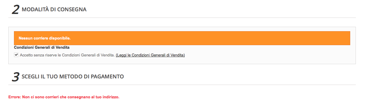

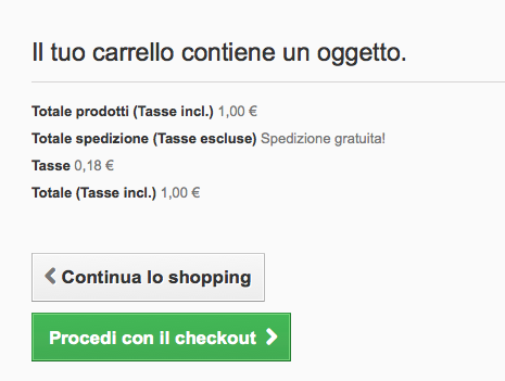

Eleg Posted June 15, 2014 Author Share Posted June 15, 2014 (edited) Ciao, mi appare in entrambi i casi. Sia quando sono dentro come utente registrato che come ospite. Allego due immagini. Ho messo un prezzo simbolico di 1 euro. Le spese di spedizioni dovrebbero essere di 8 euro, perchè il prodotto pesa 1 kg. Le fasce di peso per il corriere è impostato da 0 a 1,1 kg costo 8 euro. Non capisco.... Cosa puo' essere?Grazie Edited June 15, 2014 by Eleg (see edit history) Link to comment Share on other sites More sharing options...
Giorgio M. Posted June 15, 2014 Share Posted June 15, 2014 Direi che c'è qualche errore nella configurazione dei corrieri La prima immagine suggerisce che di default è inserito un corriere (o il ritiro in azienda) che non prevedono spese, oppure che non è definito nessun corriere. La seconda immagine esplica proprio il fatto che non c'è un corriere definito per quella determinata area di consegna. Dovresti rivedere con calma tutte le impostazioni relative alle zone/nazioni/provincie e poi i corrieri Link to comment Share on other sites More sharing options...
