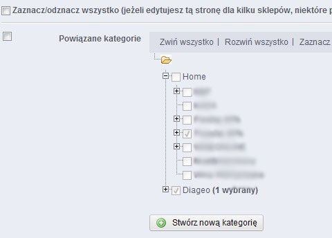

Mam problem z hierarchią kategorii po uruchomieniu Multistore. PrestaShop wersja 1.5.6.2.
W niewyjaśnionych okolicznościach podczas dodawania lub edycji kategorii, istniająca kategoria Diageo "wyskakuje" z Home do Root i staje się kategorią główną (bug Presty ??). Na początku wystarczyło przywrócić kopię tabel bazy danych z kategoriami. Teraz jednak powstało wiele nowych kategorii i przywrócenie kopii nie wchodzi w grę.
Aktualnie wygląda to tak

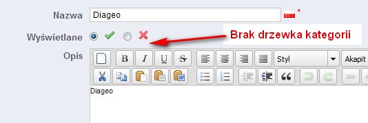

Potrzebuję wrzucić Diageo z powrotem do Home, ale przy kategoriach głównych nie wyświetla się drzewko nadrzędnej kategorii, więc nie mam możliwości wybrania kategori nadrzędnej :(
Czy ktoś spotkał się z takim problemem? Da się to rozwiązać bez ręcznej modyfikacji rekordów bazy danych?

A te kategorie to dodajesz do każdego sklepu z osobna czy wszystkich razem, ponieważ drugi screen pokazuje że dodajesz drugą główna kategorię która może być wykorzystana w innym sklepie na multistore. Więc wejdź w Kategorie > Home > i wtedy kliknij dodaj nowy, żeby utworzyć kategorie należącą do Home.
  • 0
Kategorie były dodawane na obydwa sposoby w zależności czy były potrzebne w obu sklepach czy nie.
Na drugim screenie to formularz edycji (chciałem pokazać, że nie można ruszyć z administracji kategorii głównych z powrotem w głąb, stąd mój problem). Zależało mi na wrzuceniu do "Home" tej konkretnej kategorii "Diageo" z powodu jej ID i powiązanyh z nią produktów.
Mimo wszystko problem został rozwiązany troszkę "na około":
1. Jak napisał "endriu107" - nowa kategoria o tej samej nazwie "Diageo" w wybranym sklepie;
2. Żeby oszczędzić sobie klikaniny w powiązaniach produktów - eksport z category_product -> notatnik -> zmiana ID starej kategorii na ID nowo dodanej kategori -> insert z powrotem do bazy;
Od zewnątrz efekt jest taki sam jak wcześniej.
