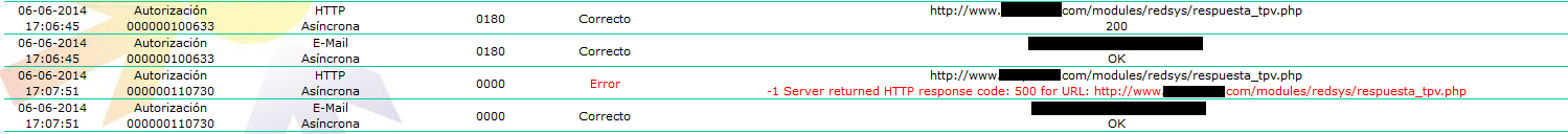

CHP Posted June 6, 2014 Share Posted June 6, 2014 Buenas tardes. Vereis, estoy configurando el TPV Redsys, concretamente de BBVA. Es curioso porque cuando hago la prueba con los datos de tarjeta para el pago denegado, todo va correcto, sin embargo cuando hago el pago con la tarjeta de pago correcto, dentro del panel de administración me aparece un error 500: -1 Server returned HTTP response code: 500 for URL: http://www.mitienda.com/modules/redsys/respuesta_tpv.php No tiene ningun sentido. ¿¿Como es posible que con la tarjeta de pago denegado funcione, y con la tarjeta de pago correcto de un error 500?? Me consta que un error 500 es cuando estan mal los permisos de archivo, no? Por lo que supuestamente si es capaz de leer el archivo con la tarjeta de pago denegado, también deberia poder leer el archivo con la otra tarjeta!Es el segundo TPV que me configuro y con el anterior fue todo redondo. Problema del modulo no es porque en otra tienda si que me funciona. Os adjunto una captura para que veais el chiste... Las dos lineas de arriba pertenecen al pago con tarjeta denegada y las dos de abajo con la tarjeta aceptada. ¿Como se come ese error 500?Es frustrante porque desde Redsys no me dan solucion, dicen que es un problema de mi comercio.Gracias. Link to comment Share on other sites More sharing options...

pressecs Posted February 24, 2015 Share Posted February 24, 2015 Hola, por si alguien mas cae en este hilo desesperado con errores 500 de parte del TPV... Al final el problema era del hosting que no tenia bien los permisos SuPhp... que no sé bien qué es, pero vaya se ha solucionado 1 Link to comment Share on other sites More sharing options...
