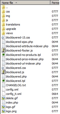

TribalDexterD Posted June 6, 2014 Share Posted June 6, 2014 Sì, l'avevo notato pure io. Guarda qui: http://www.prestashop.com/forums/topic/325818-block-layered-pagination-problem/page-3 Lui sostiene che sia un problema di permessi sulle cartelle, ti allego uno screen così fai il confronto. Link to comment Share on other sites More sharing options...
