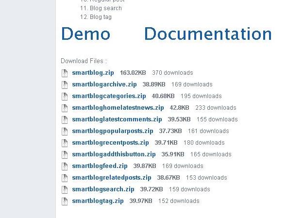

Решил внести свою лепту.
1. Совет: Прежде чем инсталировать сателиты нужно встроенные примеры удалить. Первый раз когда установил всё сразу решил удалить примеры  и хоть они и удалились но в новостном сателите так и отображались. Может это у меня так. Доигрался до того что решил снести и заново поставить но сделал ещё хуже, для начала следовало деинсталировать а затем удалить, а я удалил без деинсталяциии после чего категория модули для меня стала недоступна, вылетала ошибка. Пришлось заново престу переустанавливать. Хорошо пока магазин в разработке.
