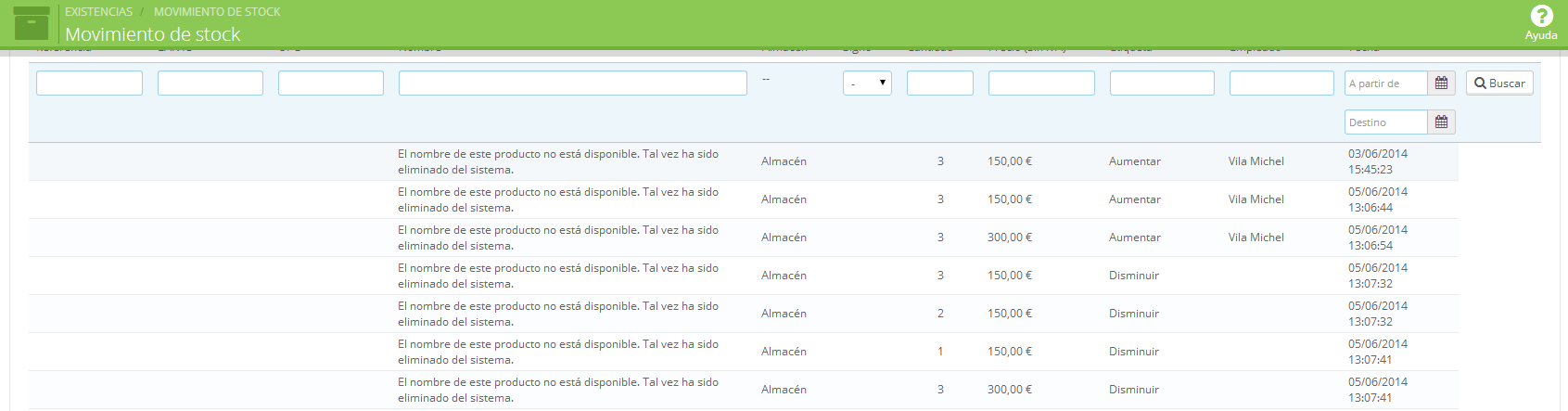

Muy buenas! Soy nuevo por estos lares y he estado probando recientemente PrestaShop 1.6.0.6 con la plantilla por defecto que trae esa versión.
Mi duda es la siguiente: He habilitado la Gestión avanzada de stock dado que quiero guardar un historial de los movimientos que se realizan en el almacén, el problema es que al revisar ese historial ('Existencias -> Movimientos de stock' en el BackOffice) todos los datos se muestran correctamente en los aumentos de stock. Pero curiosamente los de disminución de stock no: Tal y como se puede apreciar en la imagen adjunta post-804763-0-77404200-1402007451_thumb.png no aparece el nombre del empleado que llevó a cabo esa acción y me gustaría que esos datos quedasen patentes en el historial.
Me gustaría saber si se trata de un bug o si existe alguna manera de ver qué empleado a retirado stock del almacén.
Un saludo y gracias!
