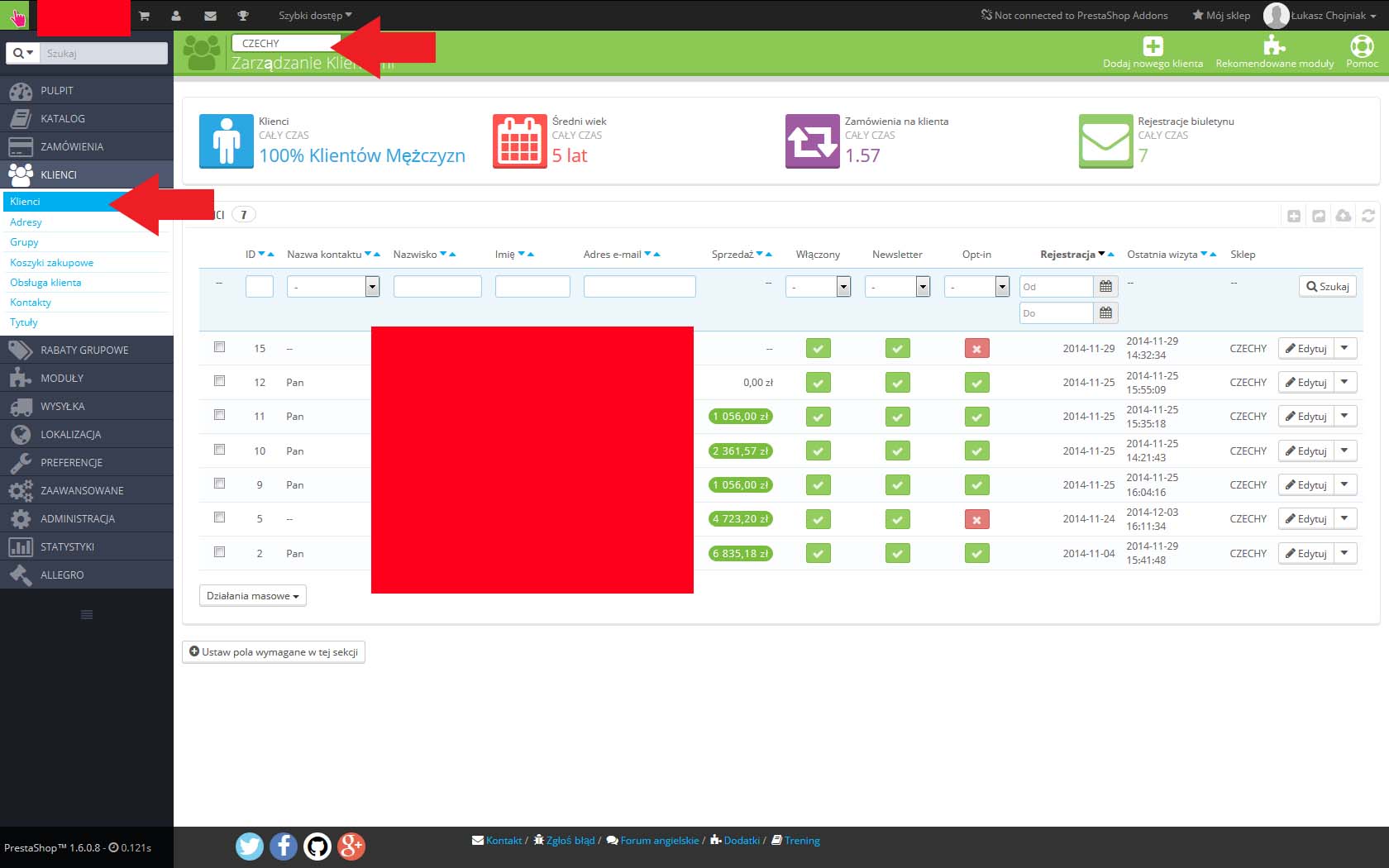

Podłączę się pod temat, mam też multishop, klient zarejestrował się w jednym sklepie a chcę go przenieść do drugiego, w jaki sposób edytować sklep klienta?
Na górze masz narzędzie do wyboru konkretnego sklepu, takle menu rozwijane na screenie pokazałem to. Jeśli chcesz przenieść klienta to przepisz dane jego w innym sklepie. Wygeneruj nowe hasło i wyślij mu. Lub poproś żeby konto gdzie indziej założył. Nie spotkałem się, żeby się dało coś takiego jeszcze.
W załączniku screen.
