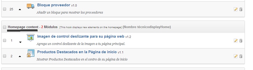

valenciatablet Posted June 3, 2014 Share Posted June 3, 2014 (edited) Hola ZetFone, buenas tardes!! Para agregar los bloques que faltan vas a tener que insertar Hooks. Lo haces en la pestaña Módulos / Posiciones de los módulos. Te dejo adjunto como añadir los hooks que te faltan. ( creo que el de Productos Destacados, es el de novedades) Los ejemplos que te he dejado son para añadir en la columa derecha. EDITO: Espero estar acertado! Ya nos cuentas, saludos! Edited June 3, 2014 by valenciatablet (see edit history) Link to comment Share on other sites More sharing options...

valenciatablet Posted June 3, 2014 Share Posted June 3, 2014 ZetFone, en mi Ps 1.5 de localhost me aparecen los Productos Destacados en éste bloque---> el homepage content Link to comment Share on other sites More sharing options...
ZetFone Posted June 3, 2014 Author Share Posted June 3, 2014 lo pongo ahi , peor me da ese error, lo mismo si lo cambio con el live edit me sale en rojo Voy a probar con quitar algo del medio, a ver si e spor espacio o algo, no se si es una tonteria apero a ver, espero no liarla mas Link to comment Share on other sites More sharing options...
ZetFone Posted June 3, 2014 Author Share Posted June 3, 2014 arreglao!! el problema era q el bloque de productos destacados, se llama asi, no e sel mismo de novedades, reinstale el de novedades, y luego cai en q el otro si q se llamaba productos destacados, y ya añadi el hook y ya esta, por fin, vaya lata me dio todo esto... a ver que e slo siguiente Muchas gracais por la ayuda Link to comment Share on other sites More sharing options...
