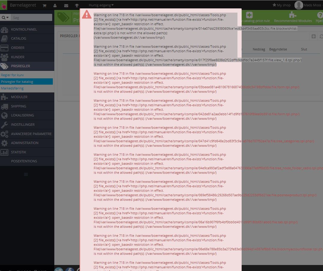

boernelager Posted June 3, 2014 Share Posted June 3, 2014 Hey alle, Jeg har et par problemer. ved min prestashop v. 1.6.0.5 1. Jeg ved ikke lige hvad der er sket, men når jeg i min back end opdaterer en varer, får jeg bare blank side når den har loaded. Opdateringen finder dog sted, men det er skide irriterende jeg kun får blank side, og skal gå tilbage for at fortsætte. 2. Følgende fejl kommer op når jeg går ind og vil lave en rabat for hele kataloget: Warning on line 718 in file /var/www/boernelageret.dk/public_html/classes/Tools.php[2] file_exists() [<a href='http://php.net/manual/en/function.file-exists'>function.file-exists</a>]: open_basedir restriction in effect. File(/var/www/boernelageret.dk/public_html/cache/smarty/compile/014a07dd259380609ce1ec63d4f3455aa803c3cc.file.blockwishlist-extra.tpl.php/) is not within the allowed path(s): (/var/www/boernelageret.dk/:/var/www/tmp/) Det er ikke kun den ene - der er ca. 100 i streg under hinanden. Hvad betyder den. /Mads Moss Link to comment Share on other sites More sharing options...
Prestafan1234 Posted June 3, 2014 Share Posted June 3, 2014 Prøv at deaktivere modulet wishlist (ønskeseddel heder det måske på dansk). Det ser jo ud til, at det er dét modul fejlen omhandler Link to comment Share on other sites More sharing options...
boernelager Posted June 4, 2014 Author Share Posted June 4, 2014 Det hjalp ikke - tværtigmod fik jeg mere fejl på siden. http://boernelageret.dk/da/ Link to comment Share on other sites More sharing options...
Prestafan1234 Posted June 4, 2014 Share Posted June 4, 2014 Det lyder yderst underligt - og usandsynligt at deaktiviering af et modul skulle give nye fejl. Du er nok nødt til at slå noget debugging til og se, om du kan tyde hvad fejlene er http://www.prestashop.com/forums/topic/224525-how-to-turn-on-error-reporting-for-debug-information/ Link to comment Share on other sites More sharing options...
