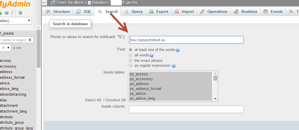

Pronux Posted June 3, 2014 Share Posted June 3, 2014 Hier mal ein kurzer Tipp: Wenn bei solchen Shop-Migrationen etwas noch auf den alten Shop zeigt, dann gehe in einem ersten Schritt immer wie folgt vor um einen Hinweis auf die falsche Konfiguraiton zu erhalten: 1. Cache im Browser und Shop komplett löschen und .htaccess Datei neu erstellen lassen (dieser Schritt nach jeder Änderung durchführen) 2. DB scannen, in deinem Fall nach neu.topsportsfood.eu, vgl. Screenshot unten 3. Alle Dateien scannen, in deinem Fall nach neu.topsportsfood.eu Hope it helps. Link to comment Share on other sites More sharing options...
Fabsh Posted June 4, 2014 Author Share Posted June 4, 2014 Hat geholfen danke Link to comment Share on other sites More sharing options...
Pronux Posted June 4, 2014 Share Posted June 4, 2014 ok, super an was lags: DB oder Files? Link to comment Share on other sites More sharing options...
Fabsh Posted June 4, 2014 Author Share Posted June 4, 2014 Die Bilder Verlinkungen in der Beschreibung waren noch mit der alten Subdomain.Natürlich als ich die Subdomain abgedreht habe hatte der Shop keinen Zugriff mehr auf die Bilder. Link to comment Share on other sites More sharing options...

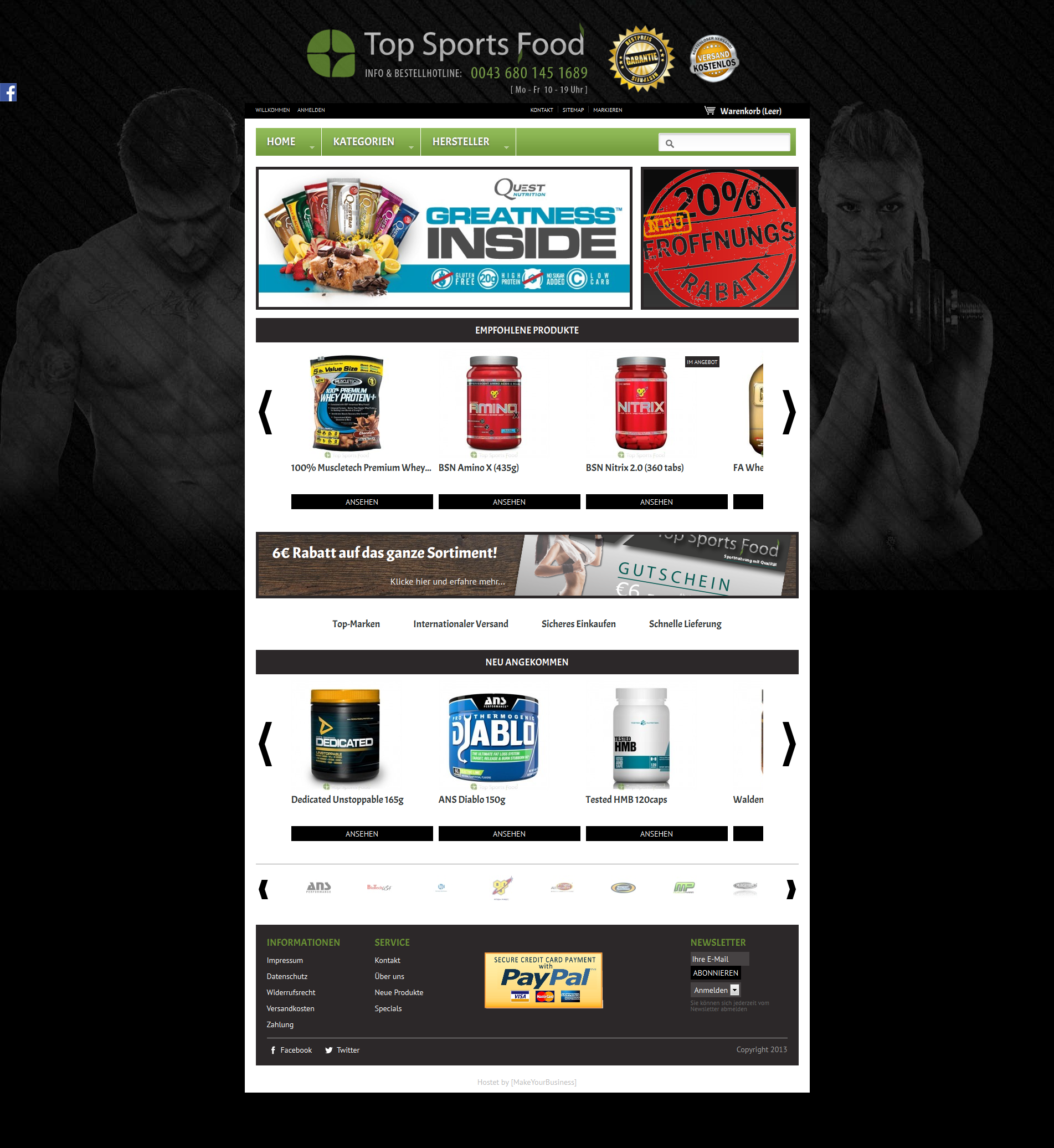

Fabsh Posted June 7, 2014 Author Share Posted June 7, 2014 Leider ist ein neues Problem aufgetaucht das ich einfach nicht lösen kann. Wenn ich auf die richtige Domain umlinke wird das Design bei dem Browser Chrome nicht richtig angezeigt. Man beachte das die Produkt Reihe in der Box 2reihig ist was so nicht gehört. Wenn ich nun aber auf die Subdomain neu.topsportsfood.eu wechsle (mit dieser Domain habe ich den Shop auch erstellt) dann klappt es reibungslos. Bin mit meinem Latein am Ende evtl hab ihr ja ein paar nützliche Tipps Link to comment Share on other sites More sharing options...
Pronux Posted June 7, 2014 Share Posted June 7, 2014 Bei mir sieht es aus wie auf dem 2 Screenshot, also korrekt (Win7/Chrome). Versuch mal die Seite mit Browsershots zu testen. Link to comment Share on other sites More sharing options...
prestamax Posted June 8, 2014 Share Posted June 8, 2014 Bei mir sieht es im Chrome auch alles gut aus Link to comment Share on other sites More sharing options...
