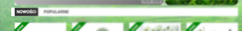

Ps. Mam drobny zgrzyt wizualny po wstawieniu tła:
8f0973f8-d426-4556-9fde-732ed2d021a0_zps
Da się jakoś zmniejszyć tą belkę, żeby nie wystawała przed szereg? :)

Da się jakoś poprawić ten pasek z nowościami, popularnymi produktami, tak żeby nie wystawiał poza kolumnę?
