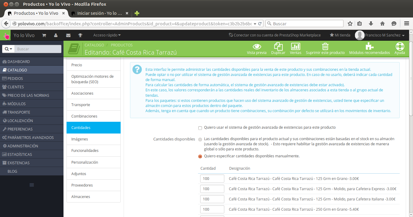

spalacios Posted November 2, 2015 Share Posted November 2, 2015 On 10/16/2015 at 9:47 PM, bolsas de cordoba said: auxilio!! yo necesito tener activada la opcion de "Gestion avanzada" pero los productos que selecciona el cliente que están en este modo no permiten seleccionar transporte ayuda! Lo he podido solucionar fue solo un error de configuración de mi parte. Para comenzar debes acceder a tu almacén y vincular los transportistas. Luego tienes que cargar la existencia de cada uno de los productos que tienes en tu tienda. A mi manera de ver el error no es muy descriptivo pero analizando la lógica que se usa en el control de stock es valido el error. Me avisas si lo puedes solucionar Link to comment Share on other sites More sharing options...
