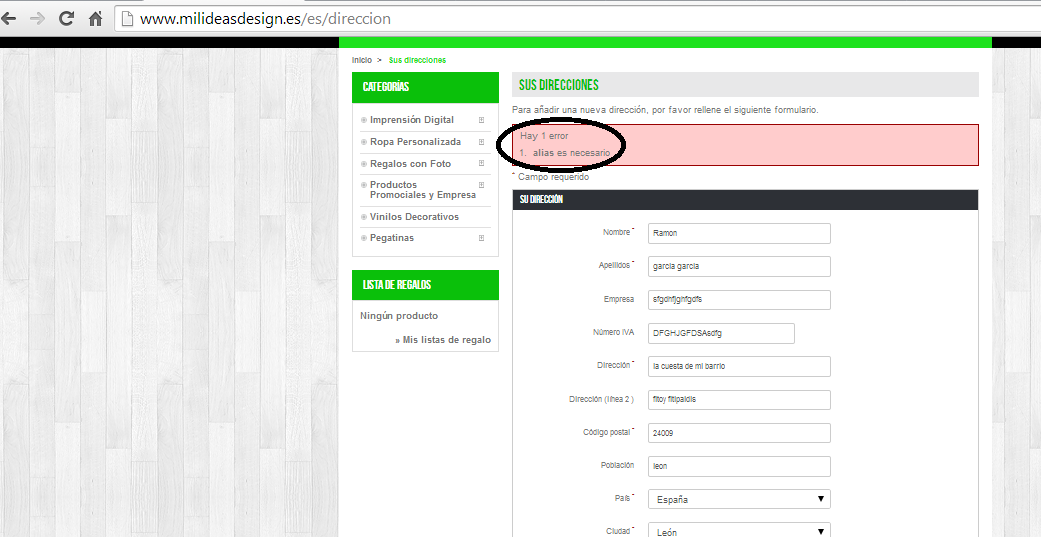

milideas Posted May 31, 2014 Share Posted May 31, 2014 Hola, tengo un problema, a la hora de el registro de un cliente en mi tienda, se rellenan todos los datos, pero me da error, y que necesita alias, no sale ningun apartado para rellenar alias, y nose porque me pasa esto.. Link to comment Share on other sites More sharing options...

milideas Posted June 2, 2014 Author Share Posted June 2, 2014 Hola Antonio, te adjunto imagen para que veas... Link to comment Share on other sites More sharing options...

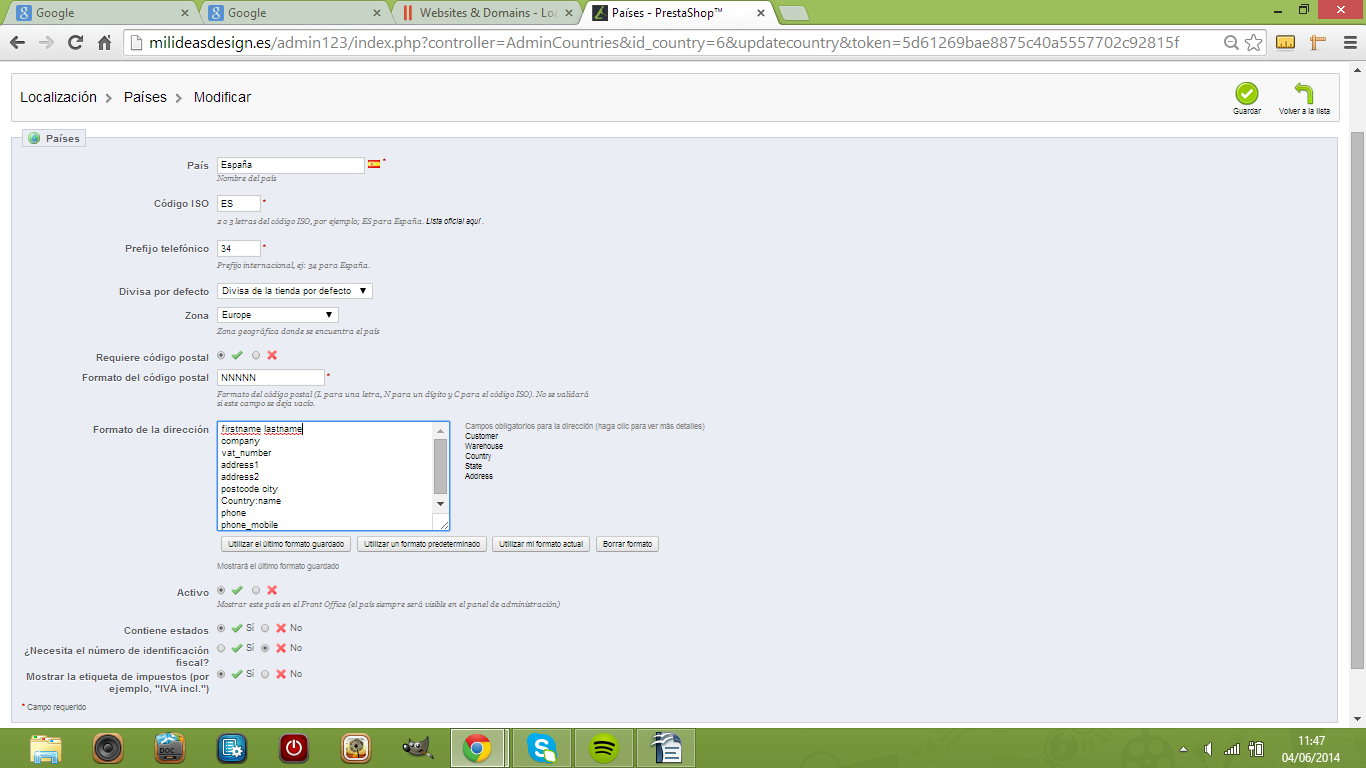

ventura Posted June 3, 2014 Share Posted June 3, 2014 Siendo un error que aparece tanto en la plantilla que utilizas con el la default y que tema de modulo tampoco parece, solo queda mirar bien en la configuración, mira en LOCALIZACIÓN / PAÍSES / ESPAÑA y mira a ver como lo tienes configurado, o elige el formato predeterminado para el país Link to comment Share on other sites More sharing options...
milideas Posted June 4, 2014 Author Share Posted June 4, 2014 Hola Antonio, primero muchas gracias por tu paciencia... mira asi lo tengo configurado.. Link to comment Share on other sites More sharing options...
ventura Posted June 4, 2014 Share Posted June 4, 2014 Esto o algo parecido ( puede variar según la version) es lo que debes buscar en el authentification.tpl de tu theme <div class="required form-group" id="address_alias"> <label for="alias">{l s='Assign an address alias for future reference.'} <sup>*</sup></label> <input type="text" class="form-control" name="alias" id="alias" value="{if isset($smarty.post.alias)}{$smarty.post.alias}{else}{l s='My address'}{/if}" /> </div> Link to comment Share on other sites More sharing options...
milideas Posted June 4, 2014 Author Share Posted June 4, 2014 Solucionado! gracias Antonio como hablamos copie y pegue el codigo de el Alias de la direccion en la plantilla y esta echo! Link to comment Share on other sites More sharing options...
