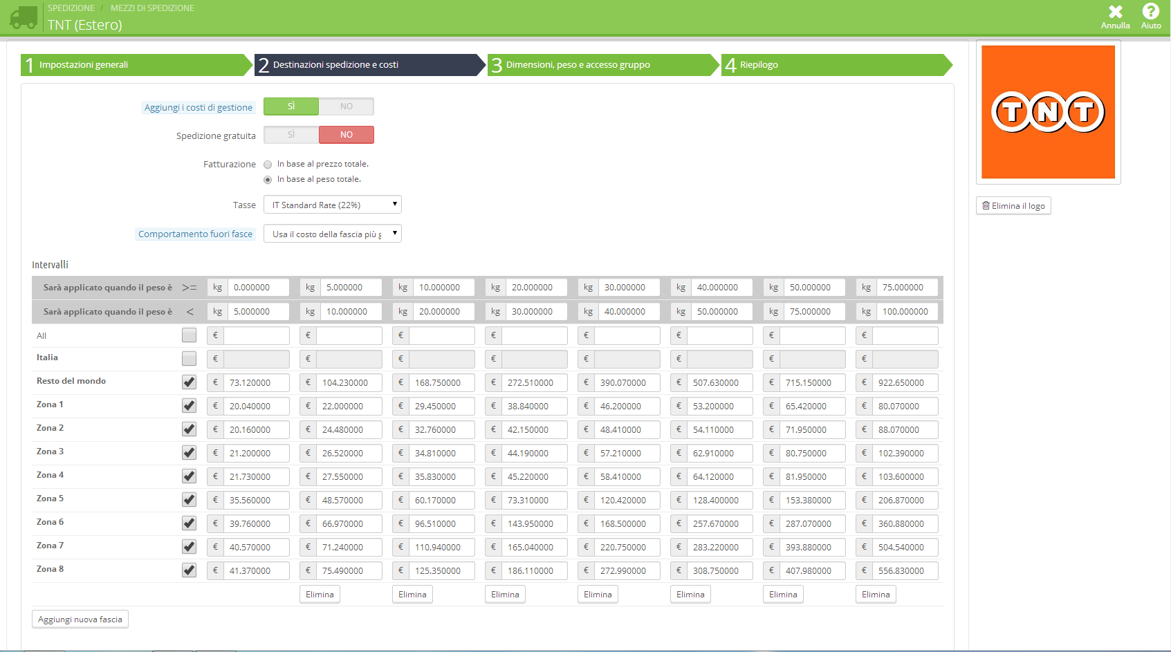

italiano92 Posted June 2, 2014 Author Share Posted June 2, 2014 Per semplicità, dato che TNT ha fornito dati diversi per l'Italia, ho creato due Corrieri: TNT (Italia) per Italia, San Marino e Città del Vaticano, e TNT(Estero) con le varie Zone (e le relative nazioni) indicate sul foglio.Ecco come si presenta TNT(Estero) dopo aver effettuato tutte le modifiche:Penso sia corretto... non appena inserirò qualche prodotto potrò testare il reale funzionamento delle zone.Grazie per il supporto Marcello! Link to comment Share on other sites More sharing options...
Marcello Pagano Posted June 2, 2014 Share Posted June 2, 2014 Per semplicità, dato che TNT ha fornito dati diversi per l'Italia, ho creato due Corrieri: TNT (Italia) per Italia, San Marino e Città del Vaticano, e TNT(Estero) con le varie Zone (e le relative nazioni) indicate sul foglio. Ecco come si presenta TNT(Estero) dopo aver effettuato tutte le modifiche: tnt.png Penso sia corretto... non appena inserirò qualche prodotto potrò testare il reale funzionamento delle zone. Grazie per il supporto Marcello! Ottimo lavoro, quando hai occasione facci sapere se funziona bene , buona giornata. Link to comment Share on other sites More sharing options...
