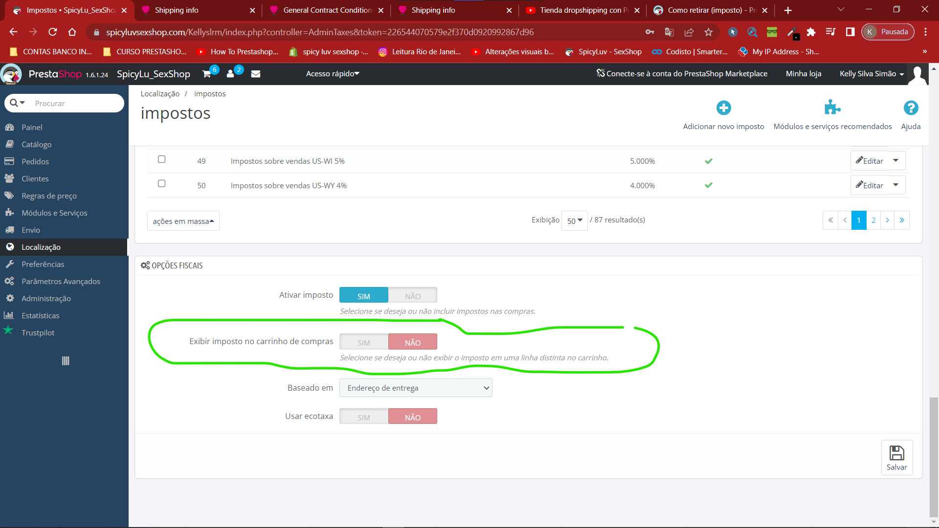

Kelly Silva Posted December 2, 2022 Share Posted December 2, 2022 BOA TARDE Na versão 1.6 achei essa forma de resolver o problema para não mostrar o imposto no carrinho de compras. Acredito que deletar o imposto, pode trazer prejuízo para quem vende, o imposto será descontado em sua comissão. Vá em: localização Impostos Role a barra e opções fiscais como no print que segue, onde diz. (Selecione se deseja ou não exibir o imposto em uma linha distinta no carrinho). Desmarque essa opção. Link to comment Share on other sites More sharing options...
