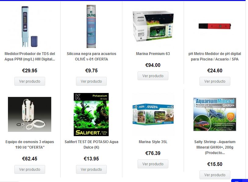

javivi Posted May 28, 2014 Share Posted May 28, 2014 (edited) Buenas amigos os traigo unas dudillas, antes de preguntar ya he intentado hacer cosas que he visto por el foro pero no han funcionado, en concreto seria adaptar como se ve el producto en el listado del producto, en concreto seria esto: - Poner mas letras en el titulo del producto ya que sale las palabras finales como puntos suspensivos. - Quitar u ocultar el boton de añadir al carrito para que se tenga que entrar al producto directamente "esto lo he intentado varias veces pero no lo he conseguido ni por css ni por el produc list.tpl". - Poner la imagen abajo y el titulo del producto arriba. - Eliminar o que no aparezca la descripcion corta en la ficha principal - Poner el precio algo mas resaltado. Todo esto lo dejo resumido en la imagen que subo y que es mas o menos como me gustaria dejarlo, a la izquierda aparece el producto como se ve ahora mismo en mi web y a la derecha como me gustaria dejarlo, a ver si me podeis ayudar, yo estoy buscando informacion pero me pierdo un poco, un saludo y gracias de antemano. Edited May 28, 2014 by javivi (see edit history) Link to comment Share on other sites More sharing options...

javivi Posted May 29, 2014 Author Share Posted May 29, 2014 Bueno esta parte esta casi toda terminada, ahora tengo otra duda, al poner el truncate mas alto me acepta todo el texto del titulo del producto pero claro esta hay algunos productos que ocupan 1 linea y otros 3 lineas de texto, con lo cual tanto el precio como el boton de ver producto que he puesto se descuadran unos de otros porque el texto ocupa mas sitio, ¿hay alguna forma de que esto se cuadre automaticamente? el precio y el boton me refiero, un saludo y gracias de antemano, pongo una foto para que lo veais mas claro Link to comment Share on other sites More sharing options...
jesa Posted May 29, 2014 Share Posted May 29, 2014 Precisamente por este tipo de cosas están puestos los truncate. Poder se puede hacer para que crezca la caja automáticamente, pero yo no lo haría...porque te va a llevar a otro problema y es que si tienes 3 productos por línea y ponte que el nombre de estos 3 productos ocupan 1, 2 y 3 líneas respectivamente, la vista de tu tienda va a ser bastante desastrosa porque cada uno crecerá según su título y saldrá todo descolocado. Link to comment Share on other sites More sharing options...
javivi Posted May 30, 2014 Author Share Posted May 30, 2014 bueno, y estoy pensando que a lo mejor se soluciona poniendo que el boton y el precio tengan un sitio fijo pegados a la parte de abajo, no se si me explico, asi aunque tenga 1 o 3 lineas el titulo siempre estaran centrados ya que quedarian abajo, ¿eso se puede hacer?, un saludo. Link to comment Share on other sites More sharing options...
javivi Posted May 30, 2014 Author Share Posted May 30, 2014 en la web de www.tiendanimal.es podeis ver lo que explico, y lo he visto en mas tiendas, a ver si me guiais un poco por donde tengo que ir, un saludo Link to comment Share on other sites More sharing options...
jesa Posted June 2, 2014 Share Posted June 2, 2014 Para que todo te quede centrado lo que tienes que hacer es reservar el espacio necesario para cada apartado. En tu caso al modificar el nombre del producto tendrás que reservar el espacio de las líneas que quieras. Si quieres que te salgan 3 líneas pues mira a ver que ancho le tienes que poner. Cuando tengas solo una te quedará el espacio en blanco. Link to comment Share on other sites More sharing options...
javivi Posted June 2, 2014 Author Share Posted June 2, 2014 ok, me temia que seria algo por el estilo, me podeis indicar ¿que tendria que modificar?, porque la verdad que en este caso estoy perdido, un saludo. Link to comment Share on other sites More sharing options...
javivi Posted June 2, 2014 Author Share Posted June 2, 2014 ok ya lo he localizado en el produclist.css Link to comment Share on other sites More sharing options...
