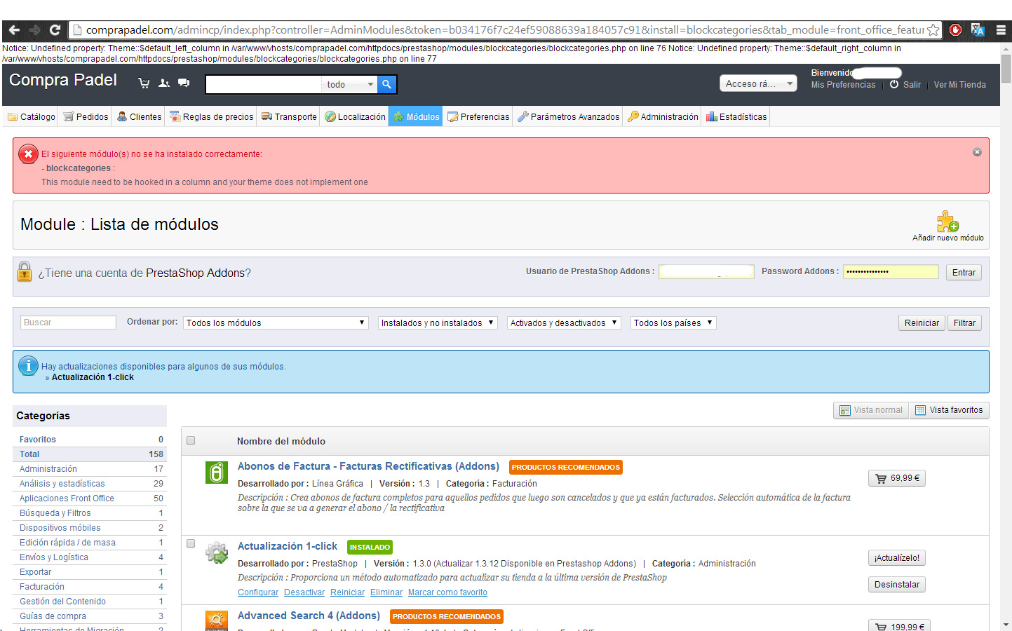

comprapadel Posted May 28, 2014 Share Posted May 28, 2014 Hola chicos/as. De nuevo por aquí con pequeño problemilla, que yo creo que no es de mucha complicación. El otro día andaba trasteando y configurando la web que llevo entre manos "www.comprapadel.com" en la cual tenia, y digo tenia porque ahora ya no esta, un menú desplegable en la parte izquierda de la web, el cual venia por defecto en la plantilla que compre. Mi sorpresa fue que al entrar dentro del modulo "Bloque de categorías" para comprobar y configurar toque algo que no recuerdo, que hizo a este modulo desaparecer. Intente solucionar el problema reiniciando el modulo pero no conseguí nada, es mas, el modulo se des instaló y ahora no me deja ni volverlo a instalar. Cuando lo intento me muestra lo siguiente: El siguiente módulo(s) no se ha instalado correctamente: - blockcategories : This module need to be hooked in a column and your theme does not implement one Espero que me podáis echar un cable, porque la verdad ando bastante perdido. Muchas gracias de antemano! P.D.: adjunto imagen de la situación actual. Además arriba tengo activado que me salga la linea de comando para interpretar mas o menos el fallo que esta dando, pero no he conseguido arreglar nada. Link to comment Share on other sites More sharing options...

lastapril Posted May 30, 2014 Share Posted May 30, 2014 Copia las lineas donde te dice que esta el error a ver si vemos algo mal Link to comment Share on other sites More sharing options...
valenciatablet Posted May 31, 2014 Share Posted May 31, 2014 Hola comprapadel, buenas tardes! Por lo que dice el mensaje del error, necesitas tener un hook en la columna donde vaya el bloque, y al parecer no lo tienes. Mira en Módulos / Posiciones de los módulos / Displayleftcolumn si aparece el hook. Si sale, eliminalo y vuelve a colocarlo. Luego reinicia el módulo y a ver si se soluciona. Saludos!! Link to comment Share on other sites More sharing options...
comprapadel Posted August 11, 2014 Author Share Posted August 11, 2014 Hola valenciatablet, Pero si borro el Hook me desaparecerán todos los modulos que tengo asignados a este mismo (displayleftcolumn)?? Link to comment Share on other sites More sharing options...
