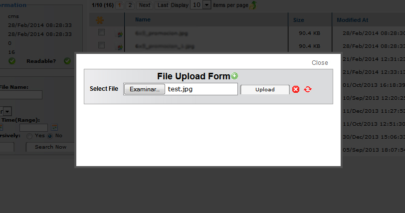

cuando le doy la botón UPLOAD y selecciono la imagen, se queda pensando...simplemente no sube la foto. No hace nada. Se queda el gif dando vueltas, sabeis que puede ser?
He abierto los permisos 777 para la carpeta img, y la cms, y me sigue pasando lo mismo.

Mientras, he podido "solucionarlo" mediante este post:
http://www.prestashop.com/forums/topic/123079-file-upload-in-tinymce/
No es un solución, sino que en realidad añade un pequeño formulario como alternativa al botón "upload". Pero de momento me sirve hasta que tenga acceso a los logs y pueda ver que pasa.
