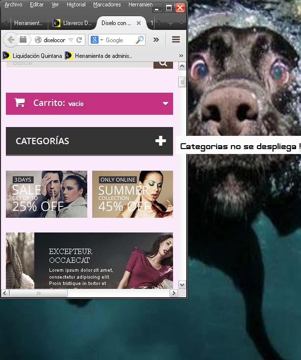

Dartacan36 Posted May 27, 2014 Share Posted May 27, 2014 Tengo un problema que me esta voviendo loco desde hace dias y la verdad no se que hacer. Estoy usando la plantilla que viene por defecto en la ultima version 1.6. El caso es que estoy cambiando los colores a la pagina, graficos, tamaños de fuentes, etc etc. El caso es que solo ahora me doy cuenta de una cosa: Si reduzco la ventana del explorador manualmente a tamaño tablet o movil, la pagina se acopla automaticamente como si fuera un movil pero el caso es que las categorias principales no se me despligan al cliclear en el " + " en la pagina de inicio solamente. Esta puesto para que acepte moviles y tablets y esta activado DINAMICO pero nada ! Borrando el modulo " themeconfigurator " el menu se despliega por lo que supongo que el fallo esta ahi. No logro encontrarlo. Tambien pude ser algun conflicto entre themeconfigurator y cualquier otro modulo de alguna configuracion o tipo de fuente que yo haya alterado. La verdad es que ya no se que hacer. Tengo otra pagina instalada de un familiar y a el le va bien. Intneté sustituir el modulo themeconfigurator por el original, pero sigue sin funcionar. SI le ha pasado a alguien esto y supo resolverlo, ruego que me echeis un cable con este problema. De lo contrario, esta pagina no servirá para moviles. Gracias de antemano. Link to comment Share on other sites More sharing options...

Dartacan36 Posted May 30, 2014 Share Posted May 30, 2014 Pues mi problema sigue igual Volvi a cargar los archivos originales que comentas, tanto en el CSS de la carpeta theme/modulos/blocktopmenu como en modules ,,, entre otras cosas y ese desplegable no se despliga en el INICIO. Ayer, instale nuevamente prestashop de 0, sustituí todos mis archivos modificados y todo funcionaba bien. Categorias se deplegaba perfectamente hasta que eliminé las categorias que venian por defecto y cuando hago nuevas categorias ya deja de desplegarse. Por lo que el error anda cerca pero no se a que pude ser debido. Voy a ver si cargo las tablas de las categorias originales y que vuelvan a estar las caregorias que vienen por defecto a ver si se desplega o no .. la verdad es que ando desesperado ya. Link to comment Share on other sites More sharing options...
Dartacan36 Posted May 31, 2014 Share Posted May 31, 2014 BINGO !! he encontrado el error .... ahora falta arreglarlo. Estoy publicando antes de intentar arreglarlo porque no se si lo lograré. El problema era simples: Yo quité toda la informacion que viene en el footer cuando se instala por primera vez el prestashop, para poner los enlaces o accesos a mi gusto. El caso es que en configurador de temas , he añadido un nuevo elemento " + Añadir elemento " . He creado un codigo en html con mi dreamwever y lo he pegado en el espacio reservado para el codigo HTML. Este es el codigo que puse: <body><table width="92%" height="80" border="0" cellpadding="0" cellspacing="0"> <tr> <td width="14%" height="60"><img src="..//img/icon/icon_trans_pixel.png" width="110" height="60"></td> <td width="14%"><img src="..//img/icon/icon_pagos.png" width="110" height="60"></td> <td width="14%"><img src="..//img/icon/icon_info.png" width="110" height="60"></td> <td width="14%"><img src="..//img/icon/icon_vales.png" width="110" height="60"></td> <td width="14%"><img src="..//img/icon/icon_cuenta.png" width="110" height="60"></td> <td width="30%"><img src="..//img/contact_inf.png" width="200" height="65"></td> </tr> <tr> <td height="15"><div align="center"><a href="http://diselocondetalles.com/index.php?id_cms=1&controller=cms&id_lang=1"><font size="2"><strong>Gastos de Envio</strong></font></a></div></td> <td><div align="center"><a href="http://diselocondetalles.com/index.php?id_cms=2&controller=cms&id_lang=1"><font size="1"><strong><font size="2">Pagos y Dev</font></strong></font><font size="2">.</font></a></div></td> <td><div align="center"><a href="http://diselocondetalles.com/index.php?id_cms=3&controller=cms&id_lang=1"><font size="2"><strong>Cond. de Uso</strong></font></a> </div></td> <td><div align="center"><a href="http://diselocondetalles.com/index.php?id_cms=4&controller=cms&id_lang=1"><font size="2"><strong>Vales y Puntos</strong></font></a></div></td> <td><div align="center"><a href="http://diselocondetalles.com/index.php?controller=my-account"><font size="2"><strong>Mi Cuenta</strong></font></a></div></td> <td><font color="#999999" size="1"> Lunes a Viernes: 10 a 14H - 17 a 20H</font></td> </tr></table></body> Pues bien, la pagina funciona bien, pero lo unico que falla es que CATEGORIAS + ( puse captura mas arriba ) no se me despliega para moviles o tablets. SI quito el codigo, funciona correctamente asi que el fallo esta en el codigo y a simples vista no le veo fallo alguno. Si alguien me pudiera ayudar o darme otra alternativa para poner yo exactamente lo que quiero en el footer me vendria bien un cable. Link to comment Share on other sites More sharing options...
Dartacan36 Posted May 31, 2014 Share Posted May 31, 2014 Las tablas no me las admite. Si pongo los iconos en el footer metidos en TABLAS no me las admite. O sea,, me las admite pero las categorias no se despliegan. Link to comment Share on other sites More sharing options...
Dartacan36 Posted May 31, 2014 Share Posted May 31, 2014 Areglado ! Por los vistos no aceptaba TABLAS. Al crear el HTM personal dentro de tablas, por los vistos categorias no se despliegan para moviles o tablets. Lo que hice fue poner la informacion dentro de CAPAS en vez de tablas y ya va bien. Si alguien ha quitado toda la info que viene por defecto en el FOOTER y ha creado una propia en codigo HTML y no se le despliega las categorias en los moviles o tablets, que lea este hilo que seguro lo resolverá- Si sigue sin conseguirlo, contacten conmigo. Por mi parte tema resuelto y creo que sergiovizcaino tambien lo ha conseguido. Link to comment Share on other sites More sharing options...
