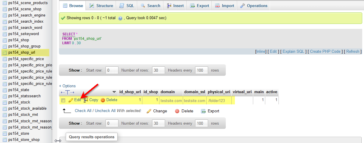

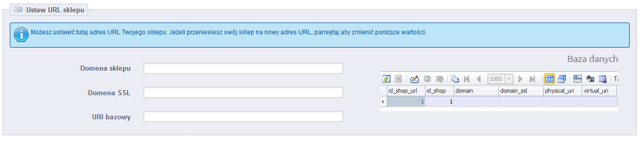

0 RSI-SHOP Posted May 26, 2014 Share Posted May 26, 2014 (edited) Nie konkretnie rozumiem Twoje zapytanie ale jeżeli chcesz zmienić adres sklepu to możesz zrobić to w zakładce PREFERENCJE > SEO & URL lub też w bazie danych w tabeli ps_shop_url ( czasami po przeniesieniu trzeba zmienić to ręcznie ) Tak jak widzisz na rysunku poniżej: DOMENA SKLEPU -> Tutaj wpisujesz swoją domenę DOMENA SSL -> to wiadomo URI BAZOWY -> Nazwa katalogu w którym znajduje się sklep ( czasami trzeba wpisać ponieważ rozjeżdża się sklep od frontu jak o od back office) np.sklep Te same czynności możesz wykonać w bazie danych ręcznie : Edytujesz tam w tabeli ps_shop_url kolumny : domain, domanin_sll,phisical_uri Myślę, że dobrze odebrałem Twój post i powinno działać. Kwestią też może być serwer . . . Pamiętaj też żeby na nowo wygenerować plik robots Edited May 26, 2014 by RSI-SHOP (see edit history) Link to comment Share on other sites More sharing options...

0 Gedokawa Posted September 25, 2014 Share Posted September 25, 2014 Ja też mam problem jeśli wpiszę w panelu Preferencje -> SEO & URL tam jest opcja USTAW URL SKLEPU mam tak Domena sklepu www.moj_sklep.pl Domena SSL www.moj_sklep.pl URL bazowy /sklep/ Strona to www.moj_sklep.pl/sklep/ A ja chcę zmienić na inny adres na www.nowysklep.pl bez przekierowania /sklep/ tylko sam adres www.nowysklep.pl Jak zmieniam to strona zostanie rozjechana i bez stylu CSS Jak to zrobić żeby nie było problemu po zmianie nowego adresu Nie mógie o przeniesieniu na inny serwer tylko nazwa adresu Jak wpisuję nowy adres to przechodzi do domyślnej strony Link to comment Share on other sites More sharing options...

0 Gedokawa Posted September 25, 2014 Share Posted September 25, 2014 To nie to, mam dobrze i jest ustawione ale jak zmieniam nazwe adresu to wywala Własnie zobaczyłem ze jakie mam hasło do sql mam dostep do phpmyadmin Jakie polecenie mam wpisać zeby zmienic nazwe adresu mam tak Tutaj mam zmienć nazwe adresu czy co? Link to comment Share on other sites More sharing options...
