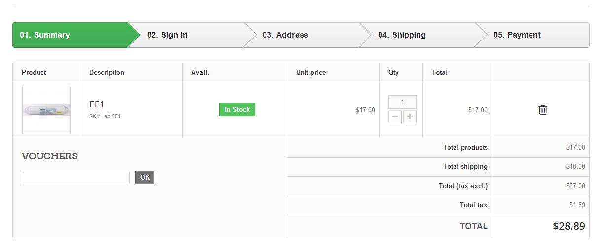

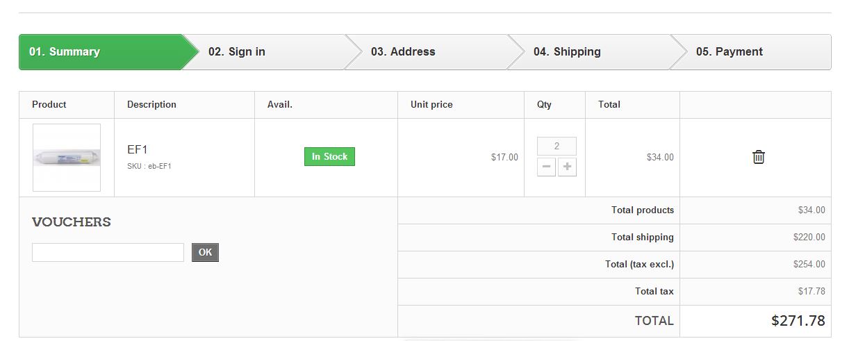

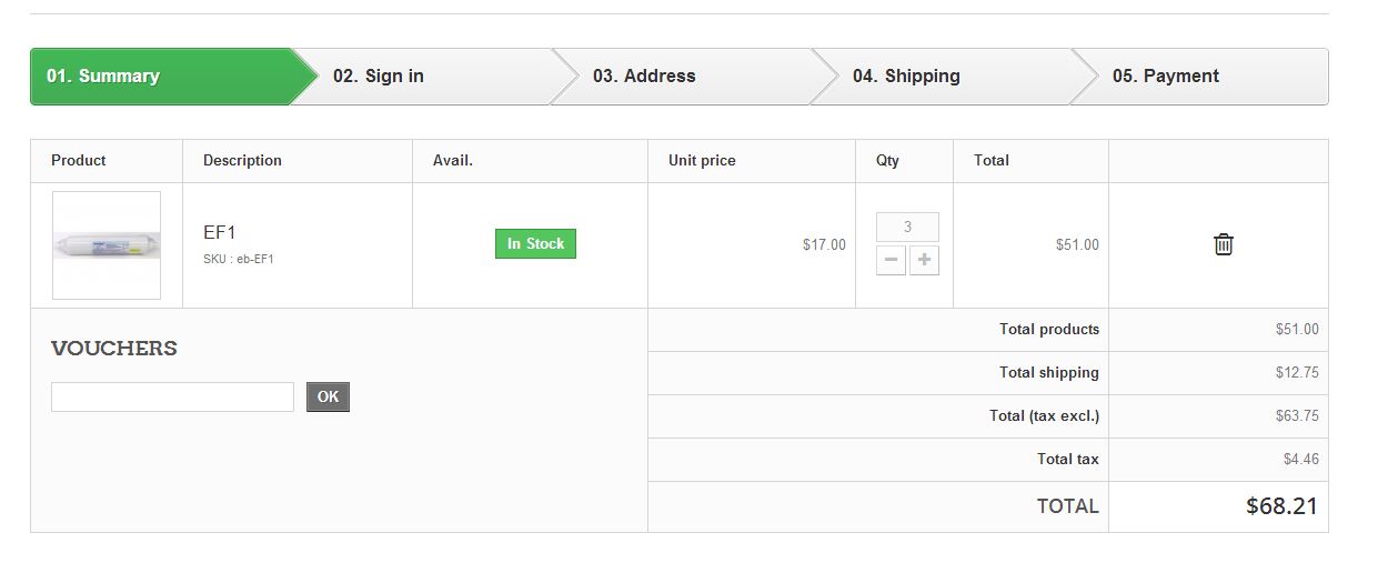

winben Posted May 21, 2014 Share Posted May 21, 2014 Keine Ahnung wie und warum. Ich arbeite noch mit PS 1.5. Wenn ein Kunde 1 Teil bestellt sind die normalen Versandkosten (nach Gewicht). Bei 2 Teile erscheinen die hoechsten Versandtkosten. Wenn der Kunde noch ein Teil hinzufuegt sind die Kosten wieder normal. Hat jemand Ahnung woran das liegen koennte? Danke Link to comment Share on other sites More sharing options...
