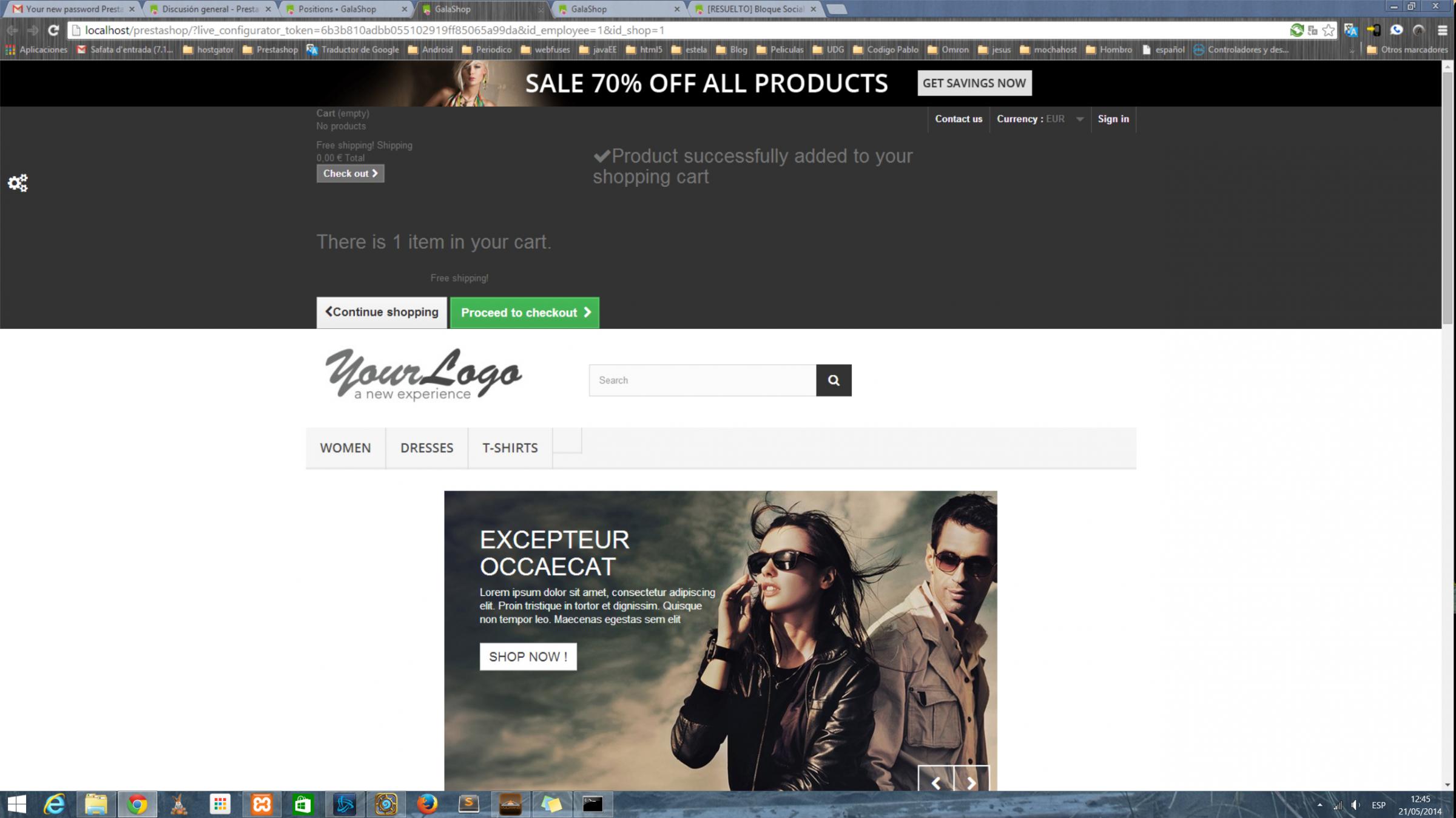

u1050411 Posted May 21, 2014 Share Posted May 21, 2014 Hola, Estoy intentando cambiar el modulo del carrito de compra (blockcart) al hook displaynav. Borro el hook de heart que tiene y le pongo el hook de displaynav. y me sale esto http://localhost/prestashop/?live_configurator_token=6b3b810adbb055102919ff85065a99da&id_employee=1&id_shop=1 Alguien tiene alguna solucion? Link to comment Share on other sites More sharing options...

u1050411 Posted May 21, 2014 Author Share Posted May 21, 2014 No me he cargado ningun hook no me seas bestia. Simplemente he hecho que el modulo no este enganchado a el. A ver, lo que quiero es que el carro de la compra este situado en el mismo sitio que el modulo de idiomas. Ya que no lo quiero dubplicado por eso lo retire del antiguo hook . Lo que pasa es que me equivoque de hook y tenia que retirar el top y no el hookHead. O sea que Ya esta solucionado, pero sigo sin saber porque este modulo necesita que este en head http://barcelonaproject.cat/gala Link to comment Share on other sites More sharing options...
