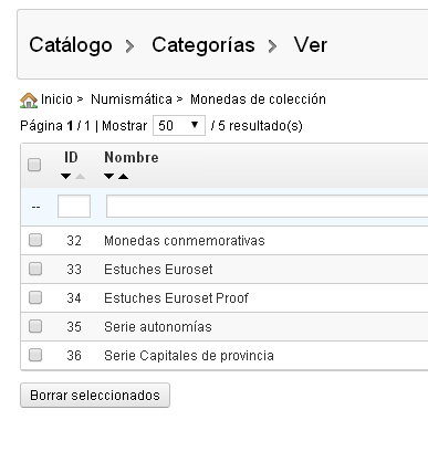

pegasus6464 Posted May 18, 2014 Author Share Posted May 18, 2014 Joer muchas gracias por ayudarme Por ejemplo tengo en el arbol las categorias NUMISMATICAS > MONEDAS DE COLECCION > Monedas conmemorativas Me pone en el panel de control que la ID de monedas conmemorativas es la 32 Para poner todos los articulos de esa categoria 32 con peso 1 kg deberia usar ? UPDATE ps_product Left Join ps_category_product ON ps_product.id_product = ps_category_product.id_product SET weight=1 WHERE (ps_category_product.id_category= 32) ? Lo que no entiendo es lo que me dices de la tabla ps_product_shop, en esa tabla no veo el campo weight por ningun lado, a que te refieres que debo hacer tambien en esta tabla? GRACIASSSSSS Link to comment Share on other sites More sharing options...
