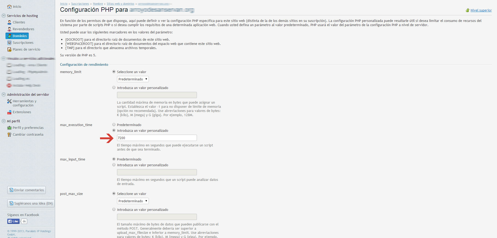

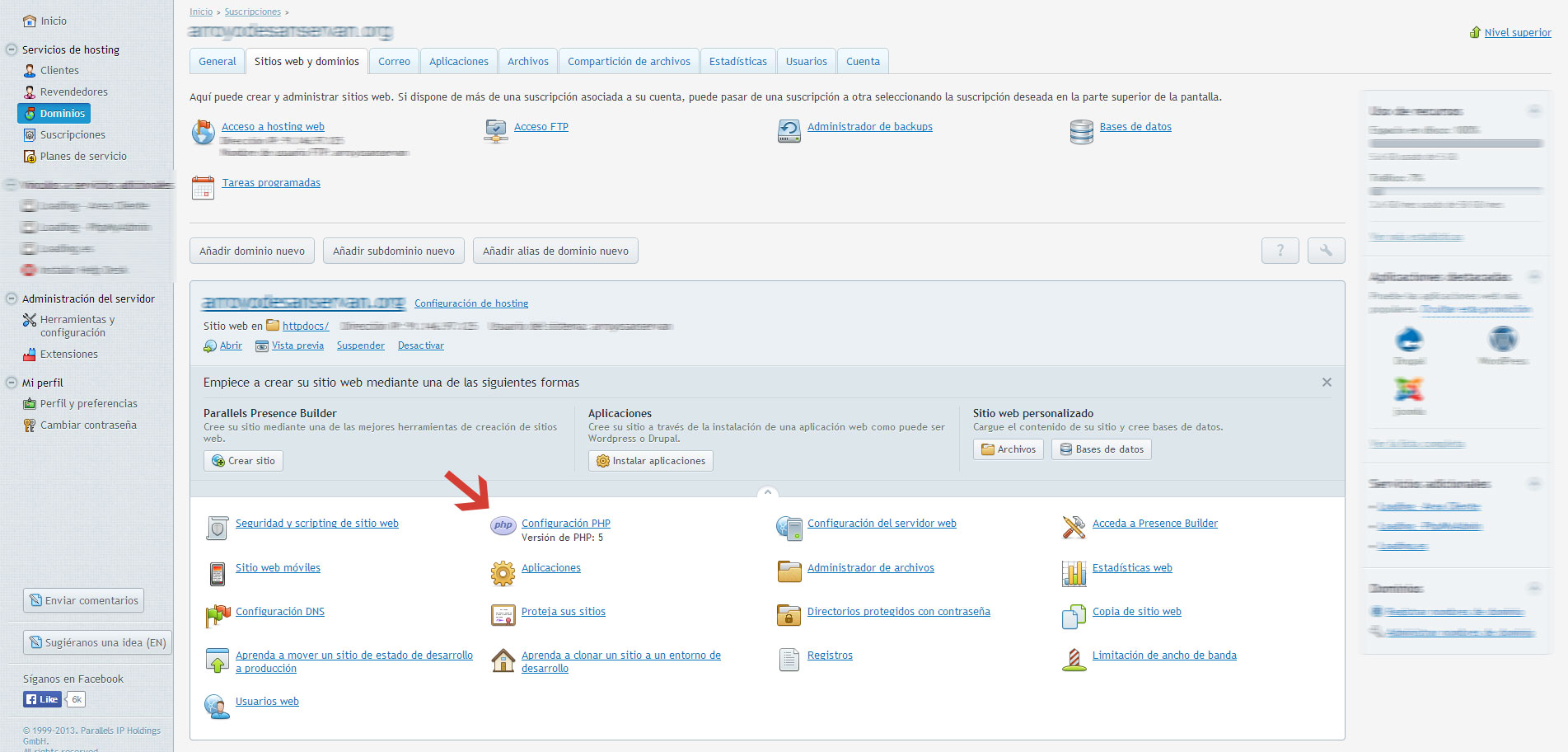

Loadinges Posted May 19, 2014 Share Posted May 19, 2014 Buenos días, Si tienes acceso al panel de control Plesk puedes cambiarlo desde ahí directamente, adjunto capturas de pantalla de los pasos a seguir. Link to comment Share on other sites More sharing options...
TTDV Posted May 19, 2014 Author Share Posted May 19, 2014 Mil gracias Loadinges!! Aunque mi versión de Plesk es diferente y tiene los botones distribuidos de otras manera, me ha servido para poder ubicarlo más o menos y lo he podido cambiar. ¡Ya funciona! Gracias, gracias, gracias (Siempre pensé que poner una captura del maldito Plesk era lo que necesitaba, pero entiendo que es engorroso ) PD: Gracias! Link to comment Share on other sites More sharing options...
